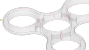

용접 선 결과는 2개 유동 선단이 만나는 수렴각을 표시합니다. 용접 선이 있다는 것은 구조적 취약점 및/또는 곡면 결점이 있음을 나타내는 것일 수 있습니다.
용접 선은 채우기 프로세스 동안 2개 이상의 유로가 만날 때 만들어지는 취약하거나 보이는 흠집입니다. 이러한 현상은 부품의 구멍이나 삽입물, 여러 사출 위치 또는 유동이 느려지거나(정체 현상) 속도가 빨라지는(경기장 트랙) 가변 벽 두께로 인해 발생할 수 있습니다. 다른 유동 선단이 만나기 전에 냉각되면 다시금 잘 합쳐지지 않아 성형 부품이 취약해질 수 있습니다. 선, 노치 및/또는 색상 변화 또한 나타날 수 있습니다.
용접 선의 시각적 모양 및 해당 위치에서의 모형 강도는 재질 유형, 충전제의 존재 및 체적, 용접 선의 압력 및 온도에 따라 달라집니다.
용접 선 결과에서 용접 선은 투명한 모형에서 얇은 색상 선으로 나타납니다. 용접 선 결과는 다음 문제를 식별하는 데 도움이 됩니다.
성형 조건과 용접 선 위치를 고려하여 용접 선 품질이 높아지는지 결정하십시오. 용접 및 융합 선 특히, 강도 또는 부드러운 모양이 필요한 영역에서는 용접 선을 방지해야 합니다. 용접 선을 강도가 덜 중요하고 시각적 모양이 덜 분명한 영역으로 이동하십시오. 다른 곳에서 유동 선단이 만나도록 채우기 패턴을 변경하여 용접 선을 이동할 수 있습니다.
