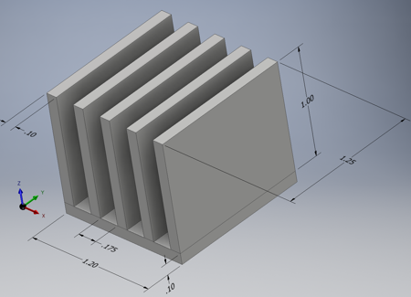

모델링된 열 싱크를 시뮬레이션하는 데 문제가 있는 것은 정확한 최대 온도 예측에 필요한 메쉬 또는 복셀 해상도가 시간과 토큰 면에서 비용이 많이 드는 기업일 수 있다는 점입니다. 열 싱크 이상화를 활용하려면 핀 방향과 핀 사이의 간격이 불변인 돌출된 열 싱크를 모델링하고 열 싱크를 모형 좌표계에 정렬합니다.
그림 1: 이상화할 수 있는 열 싱크 모형 예
단순화 방법에서는 열 싱크 조립품을 승인하고 단일 방향의 부품으로 구성된 표현을 생성합니다.

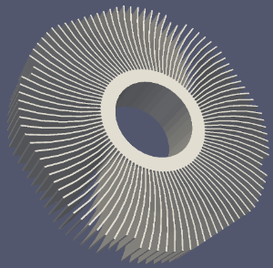

열 싱크 명령으로 열 싱크의 이상화를 작성할 수 없는 경우 열 싱크 이상화의 장점이 없어도 학습이 실행됩니다.
그림 2: 이상화할 수 없는 열 싱크 모형 예
