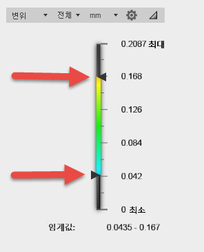

범례 임계값은 범례의 상단 및 하단에 있는 슬라이더를 참조합니다. 관심 영역에만 초점을 맞추거나 모형이 필요한 사양을 충족하는지 여부를 결정하려면 임계값을 변경합니다.

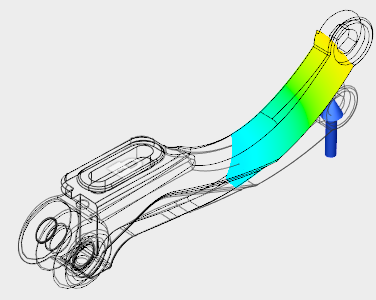

임계값을 변경하면 범위를 벗어난 데이터가 모형의 와이어프레임으로 표시됩니다. 이 방법을 사용하면 모형에서 등위면을 효과적으로 제거하여 더 이상 범위 안에 있지 않은 모형 영역을 숨깁니다.
주: 결과 상세 정보 대화상자에서 디자인의 가장 약한 영역 표시 아이콘을 선택할 때 나타나는 범례 범위 변경 유형입니다.
