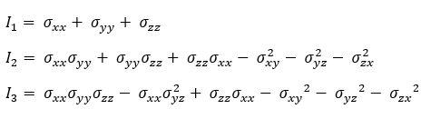

여기서 I1, I2, ** 및 *I3*은 다음 방정식에 의해 결정되는 응력 불변체입니다.
응력 불변 방정식

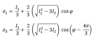

마지막으로 첫 번째 및 세 번째 주 응력은 다음 방정식에 의해 결정됩니다.
주 응력 방정식
