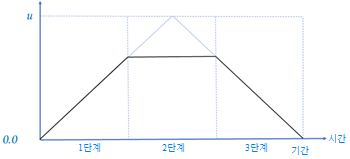

그림 2에 나타낸 것처럼 이 시뮬레이션에 대해 세 단계를 지정하면 어떻게 됩니까?
2단계 이벤트 시뮬레이션
그림 2: 3단계의 하중/하중 제거 문제
첫 번째 단계에서 진폭은 지속 시간의 1/3 지점에서 평가됩니다. 두 번째 단계 진폭은 2/3 지속 시간 지점에서 평가되며, 이 지점에서 최고 변위가 누락되고 0 반응이 계산됩니다. 마지막 단계에서는 끝 지속 시간을 평가하여 하중을 제거합니다. 최고 변위가 누락되는 것 외에도 이 해석은 그림 1보다 계산하는 데 50% 더 오래 걸립니다.
