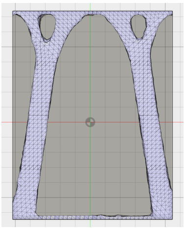

쉐이프 최적화 후 메쉬 승격
쉐이프 최적화 학습이 완료되면 새로 생성된 참조 쉐이프가 표시됩니다. 결과 형상에 익숙한 경우 쉐이프를 다시 디자인 작업공간으로 승격할 수 있습니다.
메쉬 승격 예
승격된 메쉬 바디가 저장되고 디자인 작업공간에 표시되며, 이 작업공간에서 이 바디를 원래 디자인에 중첩된 참조 쉐이프로 사용할 수 있습니다. 메쉬 바디를 템플릿으로 사용하여 재질을 제거할 수 있는 위치를 알 수 있습니다.
