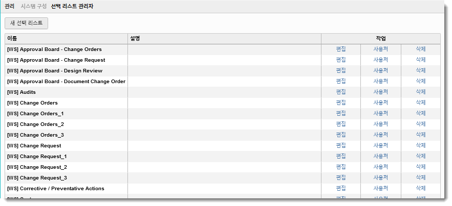

선택 리스트 관리자에 액세스
Fusion Manage에서 선택 리스트는 선택 리스트 관리자를 통해 작성 및 관리됩니다. 선택 리스트 관리자에 액세스하려면:
- 주 탐색 메뉴를 엽니다.
- 관리 > 시스템 구성 > 선택 리스트 관리자로 이동합니다.
