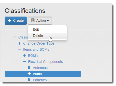

  1. 분류 트리에서 삭제할 분류를 선택합니다.
    분류 삭제
    : 루트 분류 노드는 삭제할 수 없습니다.
  2. 작업 > 삭제를 클릭합니다.
  3. 선택한 분류 제거를 확인하는 메시지가 나타납니다. 삭제를 클릭합니다.
