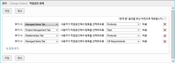

작업공간 관계를 작성하려면:
  1. 관리 메뉴에서 작업공간 관리자를 클릭합니다.
  2. 작업공간 관리자에서 작업공간의 패널을 확장합니다.
  3. 작업공간 관계를 클릭합니다.
    작업공간 관계 설정
  4. 작업공간 관계 페이지에서 새 관계 추가를 클릭하여 비어 있는 새 행을 추가합니다.
  5. 첫 번째 드롭다운 리스트에서 링크할 원본인 작업공간의 탭을 클릭합니다.
  6. 두 번째 드롭다운 리스트에서 링크할 대상인 항목이 포함된 작업공간을 클릭합니다.
BOM
참고: Fusion 사용자인 경우 이 기능은 구성요소 또는 도면 작업공간에서 사용할 수 없습니다. 시스템 작업공간에 대해 자세히 알아보십시오.
관계를 추가하여 링크된 항목을 작업공간의 BOM(재료 명세서) 탭에 추가할 때 사용할 수 있는 작업공간을 지정합니다.
관계
관계를 추가하여 링크된 항목을 작업공간의 관계 탭에 추가할 때 사용할 수 있는 작업공간을 지정합니다.
관리되는 항목
관계를 추가하여 링크된 항목을 작업공간의 관리되는 항목 탭에 추가할 때 사용할 수 있는 작업공간을 지정합니다. 리비전 이외 작업공간에서는 이 탭이 링크된 항목 탭의 역할을 합니다.
프로젝트 관리
참고: Fusion 사용자인 경우 이 기능은 미리 구성된 작업공간에서 사용할 수 없습니다. 미리 구성된 작업공간에 대해 알아보십시오.
관계를 추가하여 링크된 항목을 작업공간의 프로젝트 관리 탭에 추가할 때 사용할 수 있는 작업공간을 지정합니다.

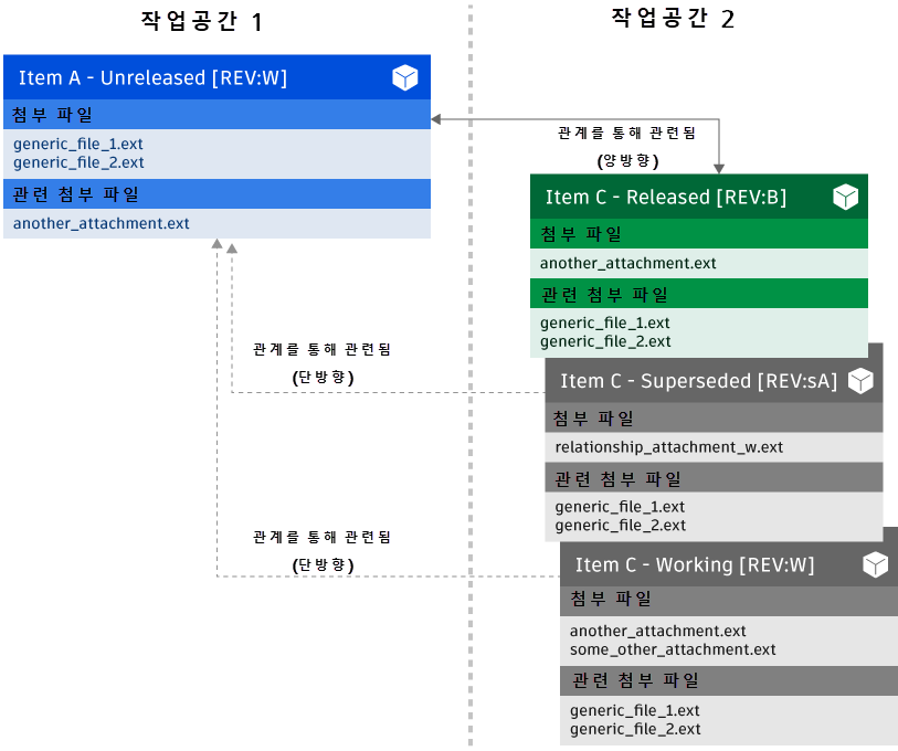

고급 기능 - 리비전 제어 항목 및 관계
리비전 제어 작업공간에 대한 관계를 작성하는 경우 관계 탭에 추가된 항목은 리비전 제어 항목의 특정 리비전에 고정됩니다. (첨부 파일 탭 내의) 관련 첨부 파일 컨텐츠는 이러한 관계에 따라 구동됩니다.
예:
  1. "Item A [REV:W]"에 "Item C [REV:A]"에 대해 작성된 관계가 있는 시나리오를 생각해 보겠습니다.
  2. 사용자는 관계 탭에서 두 항목 간의 양방향 관계를 볼 수 있습니다.
  3. 관련 첨부 파일 탭에는 "Item C [REV:A]"의 첨부 파일 탭의 컨텐츠가 표시됩니다.
  4. 마지막으로, 시스템의 다른 사용자가 "Item C [REV:A]"의 제품 리비전을 작성합니다. 따라서 "Item C [REV:B]"가 생성되고 A가 "대체됨"("Item C [REV:sA]")으로 표시됩니다.
시나리오 1: 항목이 제품 리비전을 통과할 때 이 확인란의 선택이 취소되어 있으면 결과를 다음과 같습니다.
작업공간 기존 시나리오

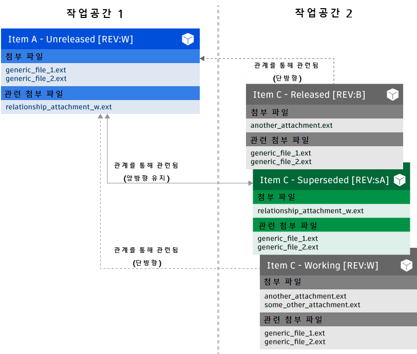

시나리오 2: 항목이 제품 리비전을 통과할 때 "관계 탭 옵션을 최신 버전으로 제한" 확인란이 선택되어 있으며 결과는 다음과 같습니다.
작업공간 새 시나리오
