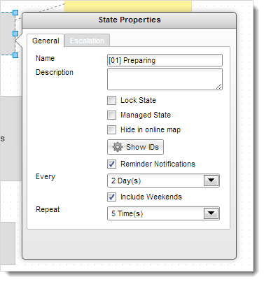

워크플로우 알림 설정
워크플로우 전환이 보류 중인 경우 승인자에게 미리 알림을 보내도록 워크플로우의 상태를 구성할 수 있습니다. 워크플로우 편집기 상태 특성 플라이아웃을 통해 알림을 설정합니다.
주말을 포함하거나 제외하면서 1일~30일마다 발생하도록 알림을 설정할 수 있습니다. 각 알림은 최대 9회 반복할 수 있습니다. 예를 들어 주말을 포함해 2일마다 5회 반복해 알림을 보낼 수 있습니다.
알림을 설정하려면:
  1. 워크플로우 편집기 매핑 그리드에서 상태를 두 번 클릭하여 상태 특성 플라이아웃을 엽니다.
  2. 플라이아웃의 일반 탭에서 미리 알림 확인란을 클릭합니다.
  3. 모두 드롭다운 리스트에서 알림 전송 빈도를 일 단위로 선택합니다. 1일에서 30일 사이에서 아무 빈도나 선택할 수 있습니다.
  4. 주말을 포함하려면 주말 포함 확인란을 클릭합니다.
  5. 반복 드롭다운 리스트에서 알림을 전송할 횟수를 선택합니다. 1회에서 9회 사이에서 아무 횟수나 선택할 수 있습니다. 워크플로우 알림 설정
  6. 플라이아웃 외부의 아무 위치나 클릭하여 닫습니다.
  7. 필요한 경우 다른 상태에 대한 알림을 설정합니다.
  8. 도구막대에서 저장 아이콘을 클릭합니다.
