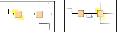

상태
상태는 워크플로우 내의 한 점입니다. 워크플로우가 있는 작업공간의 모든 항목은 지정된 시점에 특정 상태입니다.
워크플로우 상태
전환
전환은 작업공간 항목이 워크플로우의 한 상태에서 다른 상태로 변경되는 것입니다. 시작 전환이 아닌 경우 워크플로우의 모든 전환은 시작 상태와 상태를 갖습니다(워크플로우 정보 참조).
전환은 상태 간의 변경입니다.
