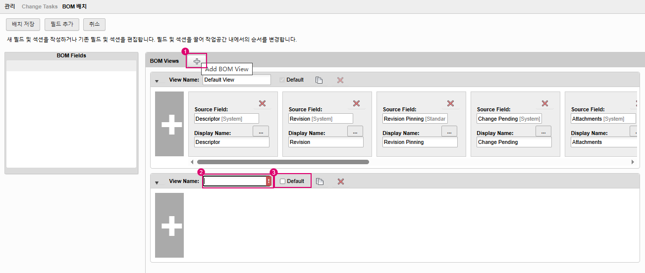

새 뷰 작성
  1. BOM 뷰 패널 헤더에서 BOM 뷰 추가 아이콘 BOM 뷰 추가을 클릭합니다.
  2. 뷰 이름을 입력합니다.
    필드를 추가하기 전에 뷰의 이름을 지정해야 합니다.
  3. (선택 사항) 이 뷰를 기본 뷰로 설정하려면 기본값을 선택합니다.
    새 BOM 뷰 작성

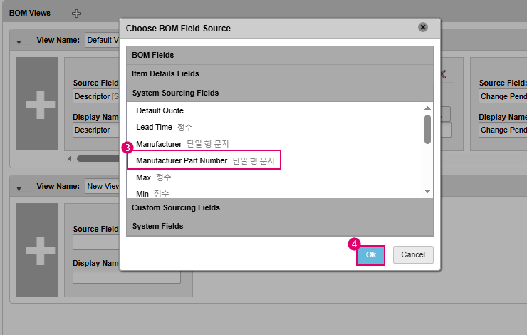

뷰에 필드 추가
BOM 필드, 항목 상세 정보 필드, 시스템 필드, 사용자 필드 등 여러 소스에서 BOM 뷰에 필드를 추가할 수 있습니다.

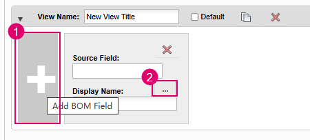

  1. 새 뷰 패널에서 BOM 필드 추가 버튼을 클릭합니다.
  2. 자세히 버튼 자세히을 클릭합니다.
    BOM 필드 소스 선택 대화상자가 나타납니다.
  3. 추가할 필드의 이름을 클릭합니다.
  4. 확인을 클릭합니다.
    새 필드 추가 새 필드 추가
이 프로세스를 반복하고 필요에 따라 필드를 더 추가할 수 있습니다. 소스 필드는 언제든지 변경할 수 있습니다.
