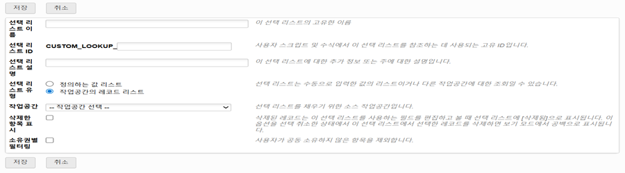

  5. 선택 리스트 유형으로 작업공간의 레코드 리스트를 선택합니다.
    작업공간 선택 리스트 정의

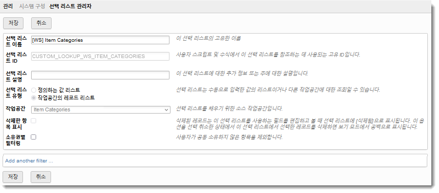

  6. 작업공간 필드에서 선택 리스트에 레코드를 표시할 작업공간을 선택합니다.
    선택 리스트 정의됨
