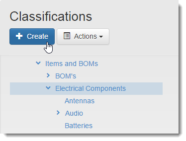

  1. 분류 트리에서 노드를 선택합니다. 새 분류는 선택한 노드의 하위 클래스로 작성됩니다.
  2. 작성을 클릭합니다. 분류 작성

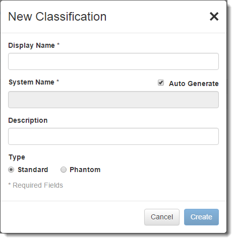

  3. 새 분류 대화상자에서 새 분류의 화면표시 이름을 입력합니다. 분류 대화상자
  4. 스크립트 내의 분류를 참조하려면 시스템 이름이 필요합니다. 자동 생성이 켜져 있으면 표시 이름을 기반으로 시스템 이름이 생성됩니다. 분류를 편집할 때 자동 생성된 시스템 이름이 표시됩니다.
  5. 분류에 대한 설명을 입력합니다. 설명은 선택 사항입니다.
  6. 작성할 분류 유형을 선택합니다.
    • 표준 분류는 항목에 지정할 수 있는 특성이 있는 선택 가능한 클래스입니다.
    • 가상부품 분류는 항목을 분류할 때 정리용으로만 사용되며 사용자가 선택할 수 없습니다.
  7. 확인을 클릭합니다.

사용자 시스템 이름 작성
  1. 자동 생성 확인란을 끕니다.
  2. 시스템 이름 필드에 새 시스템 이름을 입력합니다.
