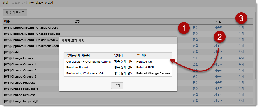

선택 리스트 편집 및 관리
선택 리스트 관리자를 사용하여 기존 선택 리스트를 편집하거나, 해당 선택 리스트가 사용된 위치를 보거나, 사이트에서 선택 리스트를 삭제합니다.
선택 리스트 관리자에 액세스하려면 주 탐색 메뉴를 열고 관리 > 시스템 구성 > 선택 리스트 관리자로 이동합니다.
선택 리스트 관리자
선택 리스트 편집
작업 열 아래에서 편집을 클릭하여 선택 리스트의 다음 상세 정보를 업데이트합니다.
선택 리스트가 사용되는 위치 보기
작업 열 아래의 사용처를 클릭하여 다음을 포함하여 선택 리스트가 사용 중인 모든 위치 리스트를 봅니다.
선택 리스트 삭제
작업 열 아래에서 삭제를 클릭하여 사이트에서 선택 리스트를 영구적으로 제거합니다.
