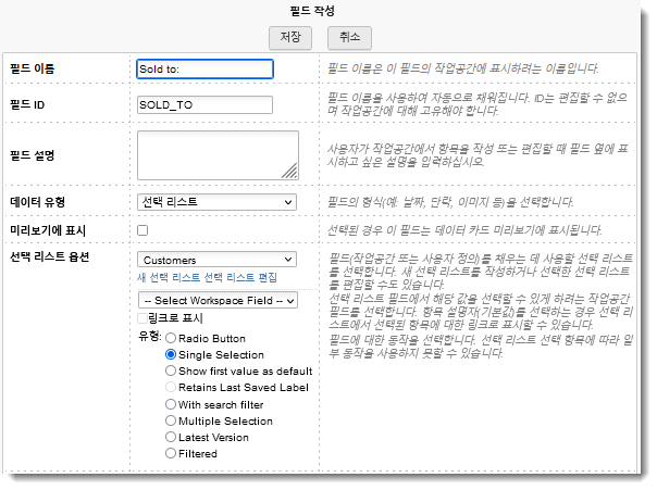

선택 리스트 필드 작성
정의된 선택 리스트 사용
선택 리스트 필드의 일반적인 용도는 사용자가 미리 정의된 리스트에서 고객을 선택할 수 있도록 하는 것입니다. 다음 단계에 따라 정의한 값을 기반으로 선택 리스트 필드를 작성합니다.
  1. 고객 이름의 정의된 선택 리스트 작성 자세한 내용은 정의된 선택 리스트 작성을(를) 참고하십시오.
  2. 관리 > 작업공간 관리자로 이동하여 필드를 작성할 작업공간의 패널을 확장합니다.
  3. 필드를 표시할 탭을 선택합니다.
  4. 필드 추가를 클릭합니다.
    필드 작성 대화상자가 열립니다.
    선택 리스트 작성
  5. 필드 이름(예: 판매 대상:)과 설명을 입력하고 필드 유형으로 선택 리스트를 선택합니다.
  6. 선택 리스트 옵션 드롭다운에서 작성한 정의된 선택 리스트(고객)를 선택합니다. 또는 대화상자에서 새 선택 리스트를 작성할 수 있습니다.
  7. 선택 리스트 필드 유형을 선택하여 사용자가 값을 선택하는 방식을 결정합니다.
    • 단일 선택(기본값): 사용자가 드롭다운 리스트에서 하나의 값을 선택할 수 있습니다.
    • 라디오 버튼: 옵션을 드롭다운 대신 버튼으로 표시합니다.
    • 첫 번째 값을 기본값으로 표시: 드롭다운 리스트를 사용하고 첫 번째 선택 리스트 값을 기본값으로 자동 선택합니다.
  8. 입력 힌트에 따라 나머지 상세 정보를 입력합니다.
  9. 저장을 클릭합니다.

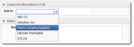

선택 리스트 필드가 사용자에게 표시되는 방식은 다음과 같습니다.
선택 리스트 예

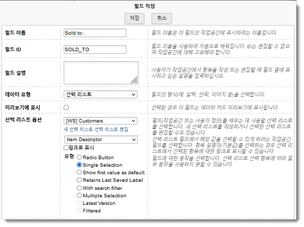

  6. 선택 리스트 옵션 드롭다운에서 작성한 작업공간 선택 리스트([WS] 고객)를 선택합니다. 이 대화상자에서 새 작업공간 선택 리스트를 작성할 수도 있습니다.
  7. 선택 리스트에 값을 표시할 작업공간 필드를 선택합니다.
    • 기본적으로 작업공간 선택 리스트는 항목 설명자를 사용합니다.
    • 항목 설명자를 사용하면 저장된 값이 관련 작업공간 항목에 대한 클릭 가능한 링크로 나타날 수 있습니다.

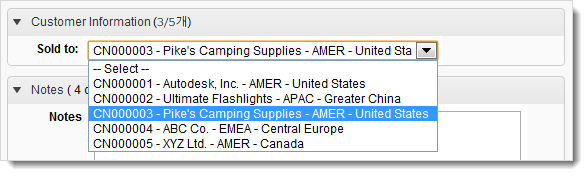

      항목 설명자가 값으로 표시된 선택 리스트 항목이 선택됨

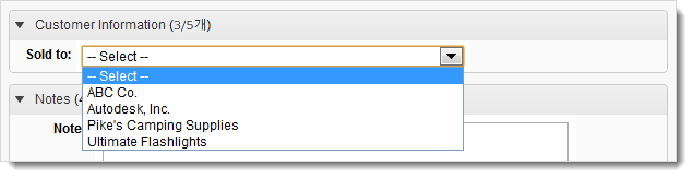

    • 항목 설명자에 사용자가 필요로 하는 것보다 더 많은 상세 정보가 포함되어 있는 경우 리스트를 더 쉽게 훑어볼 수 있도록 이름과 같은 더 간단한 필드를 선택합니다.
      이름 필드가 사용된 선택 리스트

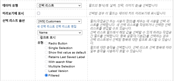

      참고: 항목 설명자 이외의 필드를 선택하면 선택 항목이 더 이상 링크로 표시되지 않습니다. 선택 리스트 유형은 자동으로 필터링됨으로 변경되고 다른 모든 유형은 사용할 수 없게 됩니다.
      항목 설명자를 사용하지 않는 경우 선택 리스트가 필터링됨

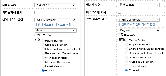

필드마다 지리, 지역, 국가고객과 같은 각기 다른 작업공간 필드를 소스로 사용합니다. 사용자가 처음 세 개의 필드에서 지리 위치, 지역 및 국가를 선택하면 고객 필드에는 일치하는 고객만 표시됩니다. 이를 통해 적합한 고객을 더 빠르게 찾을 수 있습니다.
다음 이미지는 필드를 작성하는 방법과 작업공간 배치 페이지에 필드가 표시되는 방식을 보여줍니다.

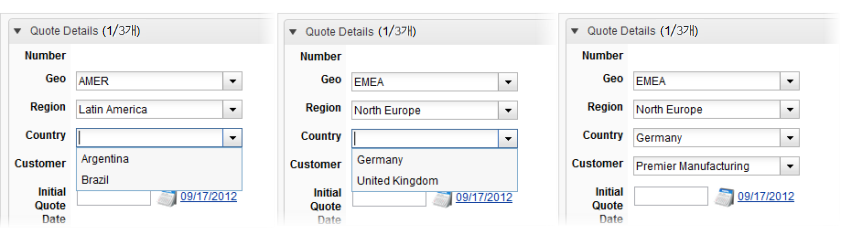

다중 선택 리스트 필터
선택 리스트에서 정의된 선택 사항이 필터링됨
다음 이미지는 선택 사항을 통한 리스트 필터링으로 어떻게 사용자가 필요한 고객을 쉽게 찾을 수 있는지 보여줍니다.
선택 리스트 필터링 사용

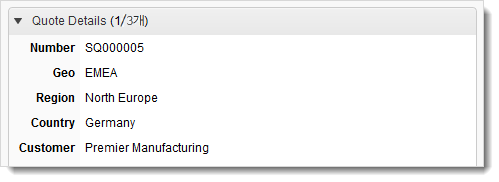

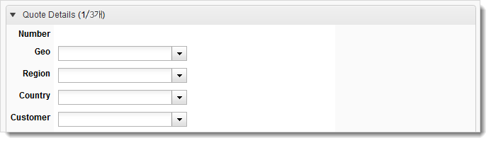

필드 가시성 제어
위의 예에서는 고객 이름만 중요합니다. 다른 세 개의 선택 리스트 필드는 필터링에만 사용됩니다. 필터링 필드의 가시성편집 전용으로 설정하여 레코드를 볼 때가 아니라 판매 견적을 추가하거나 편집할 때만 나타나도록 합니다.
다음과 같이 가시성을 설정합니다.
선택 리스트 가시성 설정
표시된 선택 리스트 필터링

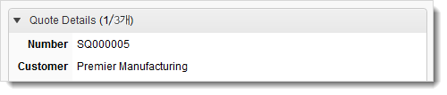

선택 리스트 사용의 최종 결과
