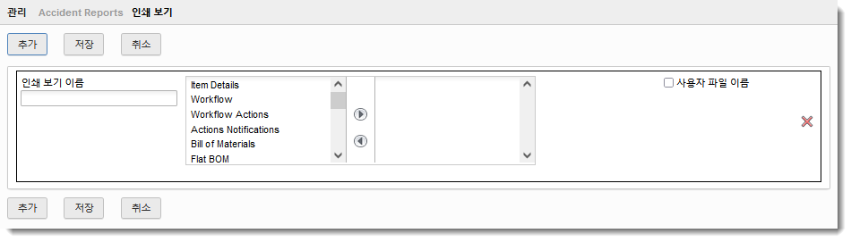

  4. 추가를 클릭합니다.
    인쇄 보기 설정 대화상자
  5. 인쇄 보기 이름을 입력합니다.
  6. 인쇄 보기에 포함할 탭을 선택합니다.
    • 왼쪽의 리스트 박스에서 탭 이름을 두 번 클릭합니다. 또는
    • 이름을 선택하고 오른쪽 화살표 버튼을 클릭합니다
    여러 탭 이름을 선택하려면 Ctrl 키를 누른 상태에서 클릭합니다.
  7. (선택 사항) 다른 인쇄 보기를 설정하려면 4~6단계를 반복합니다.
  8. 저장을 클릭합니다.
인쇄 보기가 저장되고 페이지가 닫힙니다. 인쇄 보기를 제거하려면 삭제 아이콘 아이콘을 클릭합니다.
