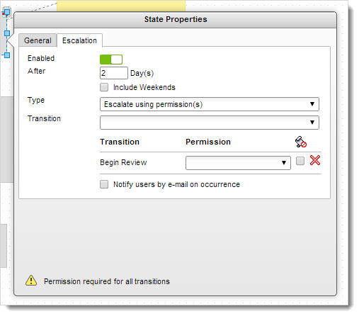

    • 권한을 사용하여 에스컬레이션:
      • 유형 드롭다운 리스트에서 권한을 사용하여 에스컬레이션을 선택합니다.
      • 전환 드롭다운 리스트가 아래에 나타나면 에스컬레이션할 전환을 선택합니다.
        권한을 사용하여 에스컬레이션
      • 전환 테이블이 아래에 나타나면 사용하려는 워크플로우 권한의 이름을 입력하거나 기존 권한을 선택합니다.
      • 전환에 적용된 선행 조건 스크립트를 사용하지 않도록 설정하려면 선행 조건 스크립트 무시 확인란을 클릭합니다.
      • 다른 전환을 에스컬레이션하려면 위의 단계를 반복하십시오.
      • 에스컬레이션이 발생할 때 항목 소유자에게 알리려면 발생 시 이메일로 사용자에게 알림 확인란을 클릭합니다.
        중요:
        새로운 워크플로우 권한을 작성하는 경우 다른 워크플로우 권한과 같이 사용자, 그룹, 역할을 통해 권한을 설정해야 합니다.

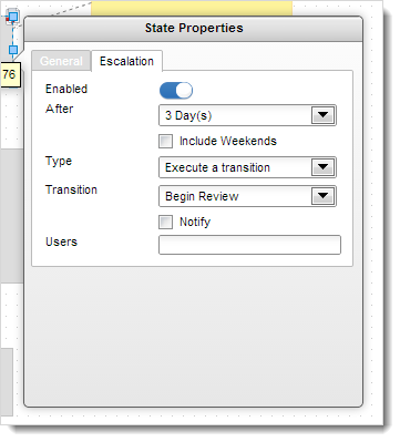

    • 전환 에스컬레이션:
      • 유형 드롭다운 리스트에서 전환 실행을 선택합니다.
      • 전환 드롭다운 리스트가 나타나면 수행하려는 워크플로우 작업을 선택합니다.
        상태 특성, 권한을 사용하여 에스컬레이션
      • 전환이 발생할 때 항목 소유자에게 알리려면 발생 시 이메일로 사용자에게 알림 확인란을 클릭합니다.

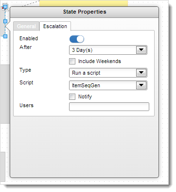

    • 스크립트 실행:
      • 유형 드롭다운 리스트에서 스크립트 실행을 선택합니다.
      • 스크립트 드롭다운 리스트가 나타나면 실행할 스크립트를 선택합니다.
      • 스크립트가 실행될 때 항목 소유자에게 알리려면 발생 시 이메일로 사용자에게 알림 확인란을 클릭합니다.
