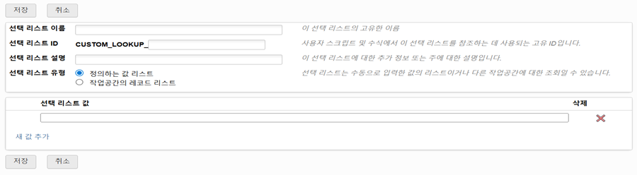

  1. 주 메뉴에서 관리 > 시스템 구성 > 선택 리스트 관리자로 이동합니다.
  2. 페이지 상단에서 새 선택 리스트를 클릭합니다.
    기본적으로 선택 리스트 유형으로 선택된 정의된 선택 리스트(정의한 값 리스트)가 있는 양식이 열립니다.
    선택 리스트 정의
  3. 선택 리스트 이름 필드에 고유한 이름을 입력합니다.
    참고: 선택 리스트 ID는 이름을 기반으로 자동으로 생성됩니다. 필요한 경우 이 값을 덮어쓰기 할 수 있습니다.
  4. (선택 사항) 선택 리스트 설명 필드에 설명을 입력하여 추가 컨텍스트를 제공합니다.
  5. 선택 리스트 값 섹션의 빈 필드에 첫 번째 값을 입력합니다.
  6. 새 값 추가를 클릭하여 다른 필드를 삽입한 후 다음 값을 입력합니다.
    새 값 추가
    원하는 값이 모두 추가될 때까지 이 프로세스를 반복합니다. 값을 제거하려면 해당 값 옆에 있는 삭제 삭제 아이콘을 클릭합니다.
  7. 저장을 클릭합니다.
