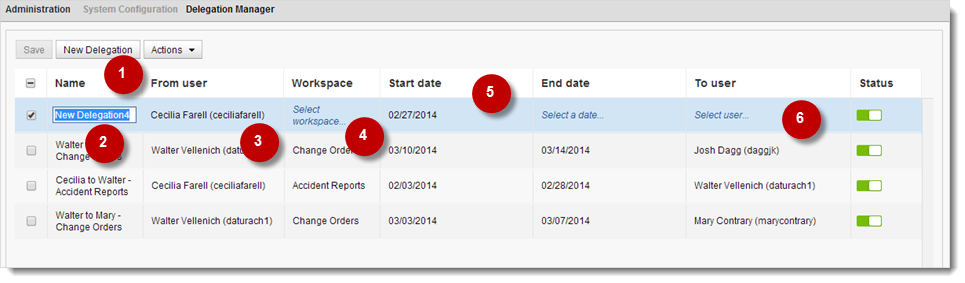

위임 설정
위임 관리자를 사용하여 지정된 작업공간에 대한 사용자의 미해결 작업을 다른 사용자에게 일시적으로 위임할 수 있습니다. 시스템 구성을 통해 위임 관리자에 액세스할 수 있습니다.
위임 관리자 열기
위임 추가
위임 관리자
  1. 새 위임을 클릭합니다. 새 행은 위임 테이블 상단에 추가됩니다.
  2. 위임에 대한 이름을 입력합니다.
  3. 위임하는 사용자 드롭다운에서 작업을 위임하는 사용자의 이름을 선택합니다.
    주: 내 이름이 기본적으로 선택되어 있습니다.
  4. 작업공간 드롭다운에서 작업을 위임할 작업공간을 선택합니다.
    주: 선택 항목은 선택한 위임하는 사용자에 따라 필터링됩니다.
  5. 달력 선택기를 사용하여 효율적으로 위임하려는 기간의 시작 날짜끝 날짜를 선택합니다.
  6. 위임받는 사용자 드롭다운에서 작업을 위임받을 사용자의 이름을 선택합니다.
    주: 유효한 사용자만 선택할 수 있습니다. 지정된 작업을 위임할 수 있는 사용자가 없는 경우 드롭다운은 비어 있습니다.
