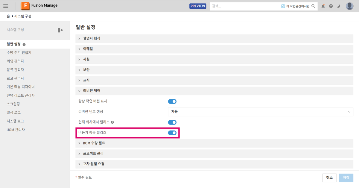

이제 영향을 받는 항목을 더 빠르고 확장 가능한 방식으로 처리할 수 있도록 비동기적으로 릴리즈할 수 있습니다. 리비전 항목(예: 변경 지시)에 대한 워크플로우 전환을 시작한 후 백그라운드에서 영향을 받는 항목을 하나씩 릴리즈하려면 일반 설정에서 비동기 항목 릴리즈를 활성화합니다.

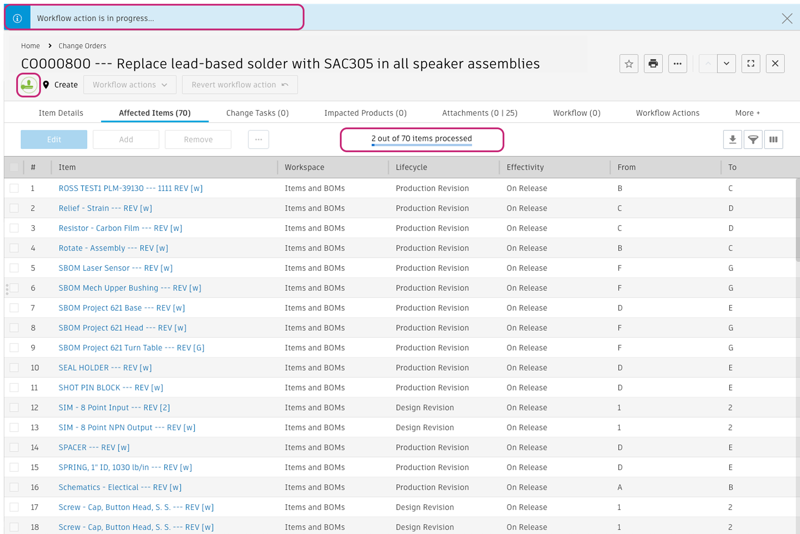

- 진행률 추적: 모든 항목이 완전히 릴리즈될 때까지 리비전 항목에 대한 실시간 릴리즈 진행률을 확인할 수 있습니다.
- 워크플로우 완료: 영향을 받는 모든 항목이 성공적으로 릴리즈되면 워크플로우 작업이 완료됩니다.
- 재시도 옵션: 영향을 받는 항목이 릴리즈되지 않은 경우 워크플로우 작업을 다시 시도하여 프로세스를 완료할 수 있습니다.
참고: 스크립트가 변경 지시를 관리되는 상태로 이동하는 워크플로우 작업을 트리거하는 경우에는 비동기 항목 릴리즈가 지원되지 않습니다. 이 경우 항목이 동기식으로 릴리즈됩니다.
비동기 항목 릴리즈 활성화하는 방법에 대한 지침은 일반 설정 참조를 참고하십시오.
