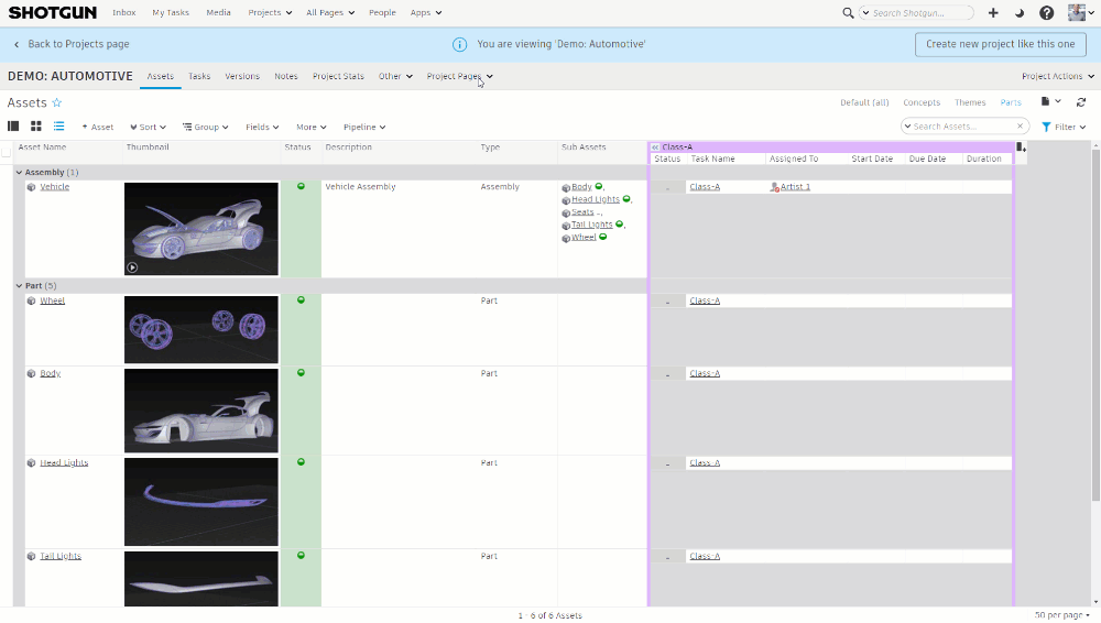

기존 뷰 활용
에셋(Assets) 페이지에 새 뷰를 추가하는 것은 에셋 유형별로 에셋을 빠르게 볼 수 있도록 하는 하나의 예입니다. 이 작업은 뷰 또는 페이지 필터를 사용하여 수행할 수 있지만 여기서는 뷰 구성을 선택했습니다. ShotGrid와 함께 제공되는 자동차 데모 프로젝트에서 이를 확인할 수 있습니다. 또 다른 예로 태스크(Task) 페이지에 새 뷰를 추가하고 각 뷰 필터링을 다른 파이프라인 단계에 추가할 수 있습니다.

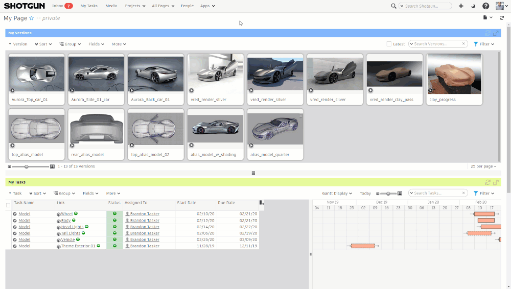

개인 페이지
ShotGrid는 대체로 팀 공동 작업에 사용되지만 개인 페이지를 설정할 수도 있습니다. 이렇게 하면 태스크, 노트 또는 사용자가 만든 최신 버전에 초점을 맞출 수 있도록 필요에 맞게 구성할 수 있습니다. 여러 프로젝트를 관리하되 한 프로젝트가 일정에 매우 뒤처져 있거나 심각한 차단 문제가 발생할 경우 자신의 개인 페이지에 이 정보를 강조 표시할 수 있습니다.

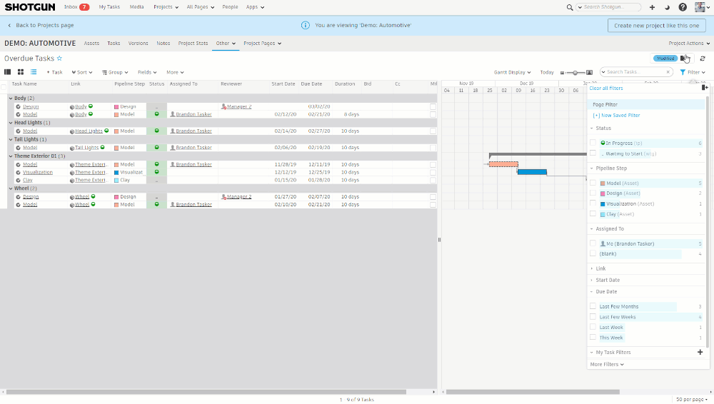

2. 중요한 정보 숨기기
방금 설명한 것처럼 ShotGrid는 협업에 중점을 두고 프로젝트를 팀으로 진행할 수 있도록 합니다. 그러나 일부 사용자에게는 표시하고 싶지 않은 중요한 정보가 있을 수 있습니다. 예를 들어 지연되거나 기한을 놓친 태스크를 추적하는 경우가 있습니다. 꼭 필요한 작업자만 볼 수 있도록 권한을 제어할 수 있습니다.

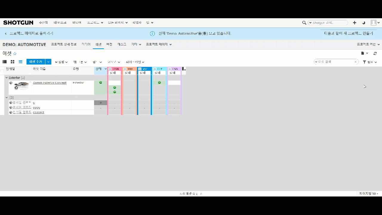

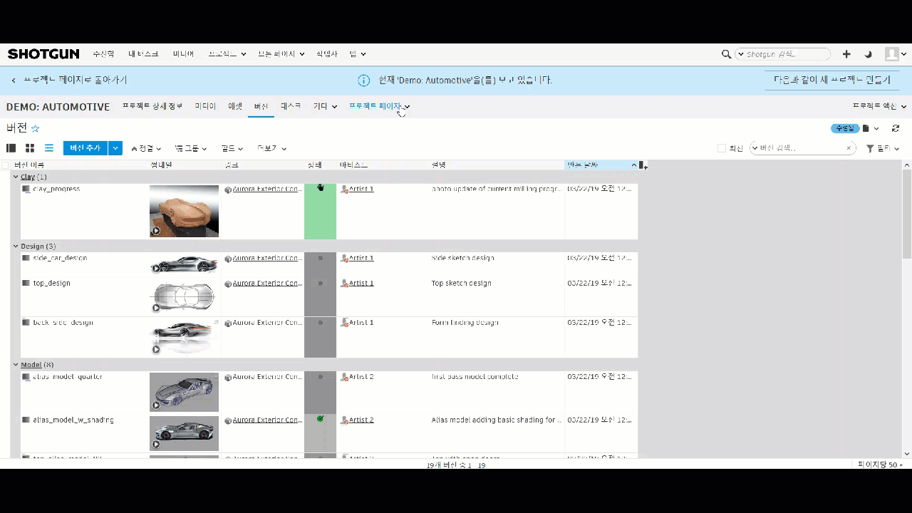

커스텀 뷰를 만드는 방법
커스텀 뷰를 추가하면 많은 뷰 옵션을 잠금 해제할 수 있습니다. 각 페이지의 오른쪽 상단에 있는 디자인 페이지(Design Page) 옵션에서 새 뷰(New View)를 만들어 커스텀 뷰를 만들 수 있습니다. 이러한 뷰의 이름을 바꾸고 표시할 정보 유형을 선택할 수 있습니다. 커스텀 뷰는 "디자인 페이지(Design Page)" 옵션이 있는 모든 페이지에서 만들 수 있습니다.
참고:
기본적으로 일부 권한 역할은 이 작업을 수행할 수 없습니다.

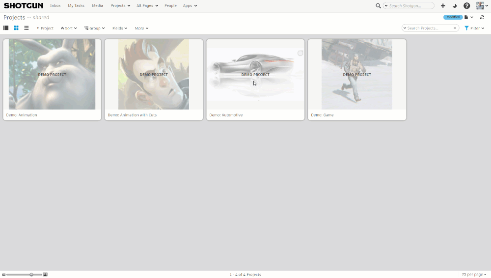

커스텀 페이지를 만드는 방법
커스텀 페이지를 추가하는 것은 ShotGrid에서 모든 데이터에 대한 새 뷰를 만드는 매우 좋은 방법입니다. 새 커스텀 페이지를 만드는 것은 새 페이지(New Page)를 선택하고 만들려는 페이지 유형을 선택하기만 하면 되는 매우 쉬운 작업입니다.
프로젝트가 대화상자에 나타나거나 프로젝트를 선택하면 사용 기간이 해당 프로젝트에 바인딩됩니다. 프로젝트 필드를 제거할 경우 페이지는 ShotGrid에 전역적이 됩니다.
엔티티를 기반으로 페이지를 만들 수 있는 옵션이 제공됩니다. 예를 들어 노트(Notes)를 선택하면 이 페이지의 모든 정보는 ShotGrid에서 노트 데이터만 볼 수 있습니다. 이 예제에서는 한 페이지에서 여러 데이터 유형을 사용할 수 있도록 캔버스(Canvas) 페이지를 표시합니다. 위젯 및 사전 구성된 위젯을 사용하여 모든 데이터를 표시할 수 있습니다.
