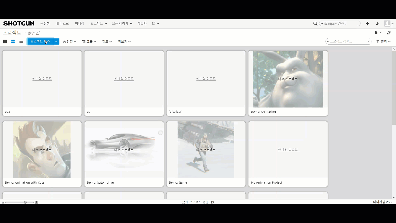

프로젝트 만들기
먼저 Aurora라는 새 프로젝트를 만들어 보겠습니다. Aurora 프로젝트는 디지털 방식 및 물리적 방식으로 모델을 빌드하는 데 중점을 두는 형식이므로 자동차 프로젝트 템플릿을 기반으로 합니다(이를 ShotGrid에서는 광범위하게 에셋이라고 함).

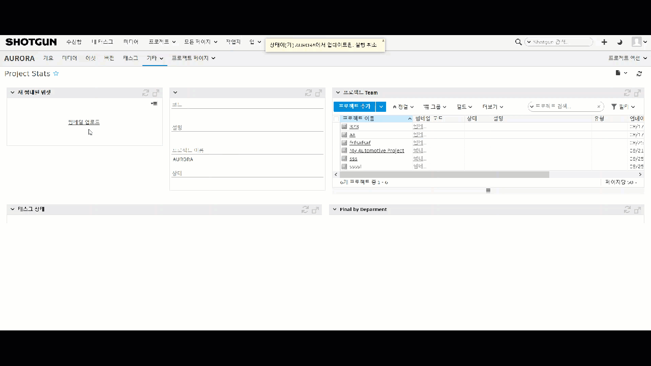

프로젝트 상세 정보 추가
프로젝트를 만들면 프로젝트 상세 정보(Project details)가 표시됩니다. 프로젝트 썸네일을 추가하고 몇 가지 주요 상세 정보를 입력합니다. 이 프로젝트에서 추적 중인 모든 중요한 사항을 프로젝트 네비게이션에서 볼 수 있습니다.

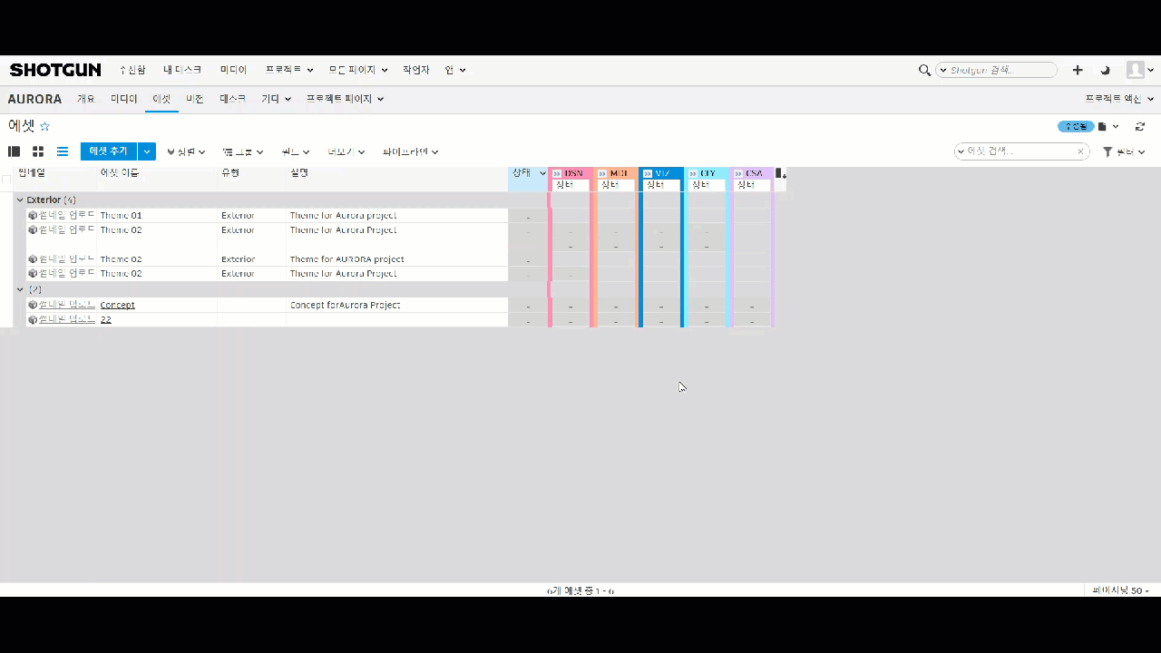

작업을 시작하기 전에 ShotGrid에서 빌드해야 하는 항목을 정의해야 합니다. 에셋부터 만들겠습니다. 다시 한 번 말씀드리면, 에셋은 프로젝트에 대해 2D 또는 3D로 제작할 물리적 객체입니다. 컨셉, 테마 및 부품을 다루려면 에셋을 사용하고 차이점을 구분하려면 메타데이터(에셋 유형)를 사용하는 것이 좋습니다.
에셋(Assets) 페이지로 이동하여 디자이너가 작업을 시작할 수 있는 "컨셉" 차량 에셋을 만들어 보겠습니다. 다음으로 첫 번째 테마를 다룰 “테마 디자인 1”이라는 두 번째 에셋을 만들겠습니다. 태스크 템플릿의 옵션을 확인합니다. 다음으로 태스크 템플릿을 살펴보겠습니다. Option/Alt 키를 누른 상태에서 에셋을 만들고 양식 값을 유지하여 프로세스 속도를 높일 수 있습니다.

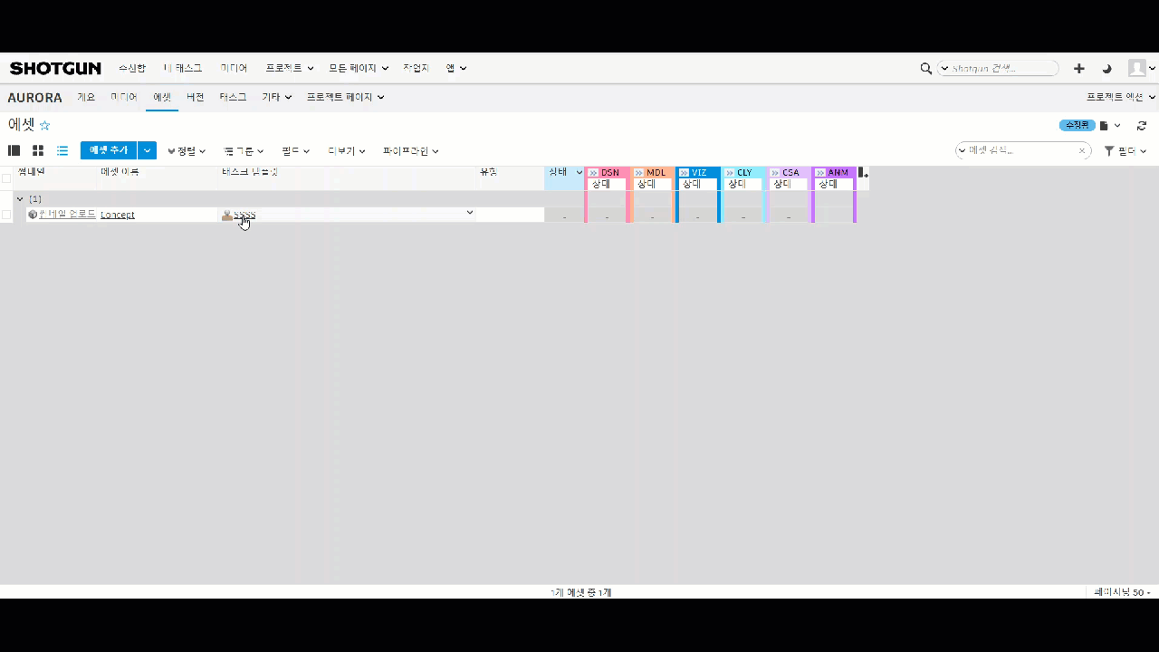

태스크 템플릿 사용
그러나 태스크는 일반적으로 에셋별로 동일하므로 하나의 태스크 템플릿을 여러 에셋에 적용하여 중복성을 낮출 수 있습니다. 이런 식으로 워크플로우를 자동화할 수 있습니다. 이제 에셋(Asset) 페이지에서 필드(Fields) 드롭다운을 통해 태스크 템플릿(Task Template) 필드를 표시하고 다른 테마 에셋을 선택한 다음 "자동차 테마" 템플릿을 추가합니다. 이제 태스크가 만들어졌습니다.

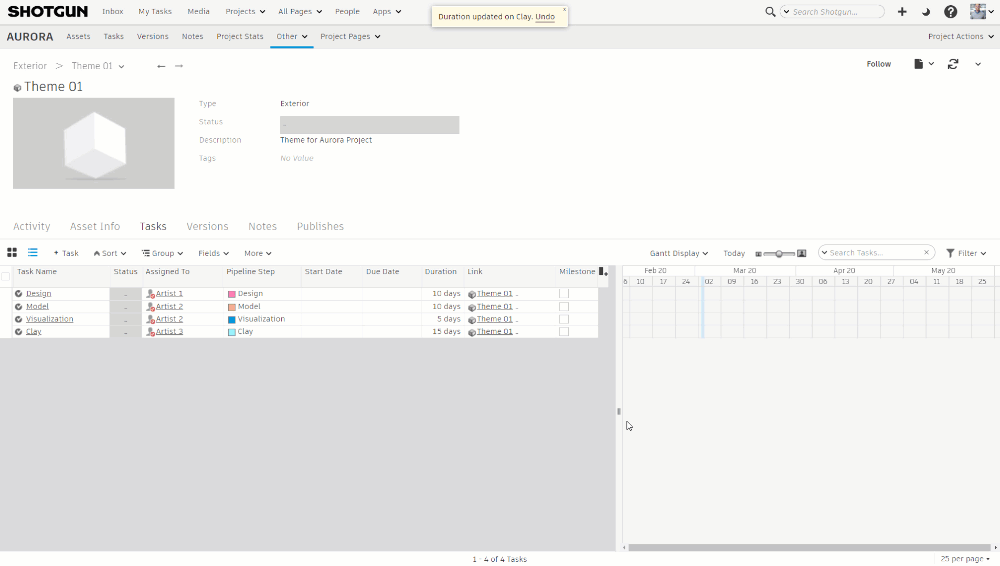

태스크 상세 정보 추가
태스크에 대한 자세한 정보를 보려면 태스크 이름을 클릭하여 에셋에 대한 내용을 자세히 확인할 수 있습니다. 이 에셋에 링크된 태스크를 보고, 태스크를 아티스트 및 리뷰어에게 할당하고, 이 태스크를 수행하는 데 걸리는 기간 정보와 같은 세부 정보를 확인할 수 있습니다.
태스크 종속성 설정
이러한 태스크는 이 순서대로 완료되어야 하므로 태스크 종속성 체인을 만들어 보겠습니다. 이제 체인의 첫 번째 태스크에 시작 날짜를 입력하면 다른 태스크가 계단식으로 표시됩니다. 한 태스크의 일정이 이동하면 다른 후속 작업도 따라 이동합니다.
