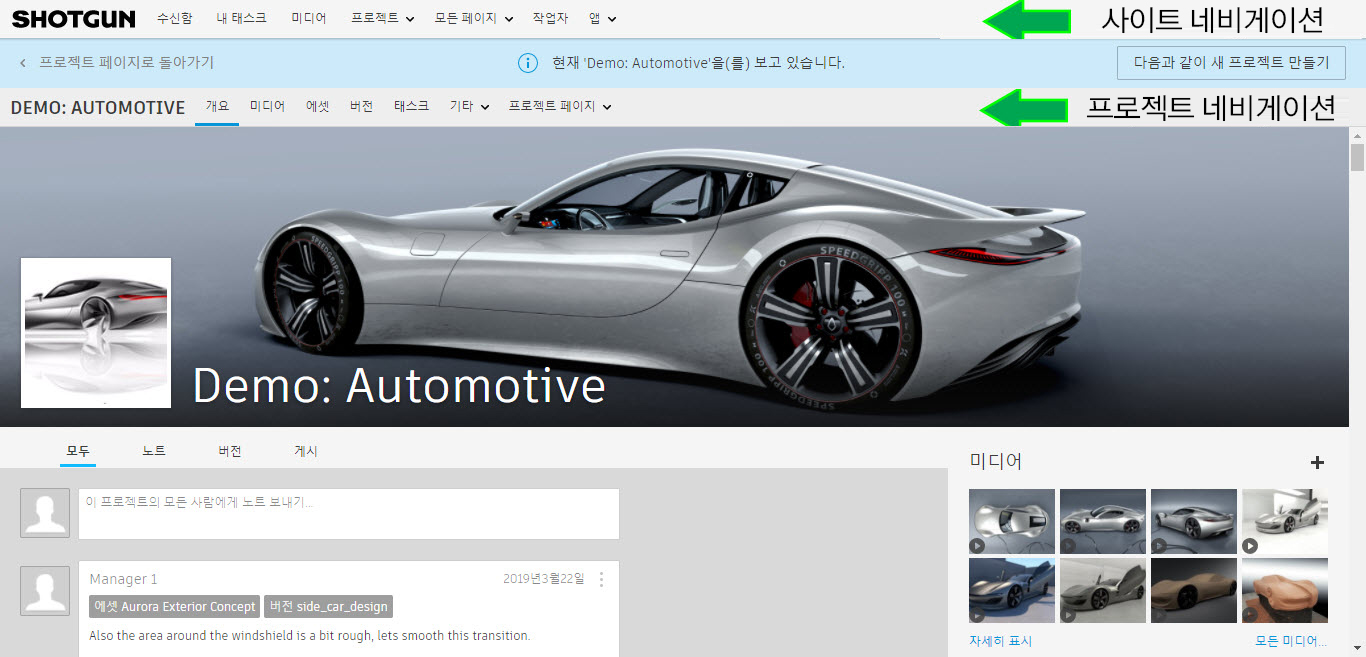

사이트 네비게이션
프로젝트의 컨텍스트로 이동하면 상단 막대가 동일하게 유지됨을 알 수 있습니다. 이 전역 네비게이션 막대를 사용하면 수신함 메시지 읽기, 프로젝트 선택, 사용자 설정 구성 등 ShotGrid에서 필요한 모든 항목에 쉽게 액세스할 수 있습니다. 이 막대는 ShotGrid 관리자(Admin)가 권한 그룹별로 구성할 수 있습니다.

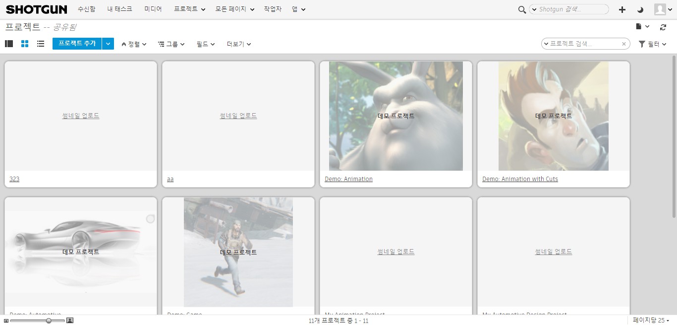

프로젝트(Projects) - 사용자에게 할당된 모든 프로젝트를 보여 줍니다.

프로젝트 네비게이션
프로젝트 컨텍스트 내에서는 프로젝트 네비게이션 막대가 표시됩니다. 이 프로젝트별 네비게이션 막대를 사용하면 빌드할 차량(에셋) 또는 리뷰할 작업(버전)과 같은 중요한 프로젝트 상세 정보에 빠르게 액세스할 수 있습니다. 이 막대는 여기에 설명된 대로 ShotGrid 관리자(Admin)가 프로젝트별로 구성할 수 있습니다. 다음으로 자동차용 기본 프로젝트 네비게이션 막대에 대해 살펴보겠습니다.

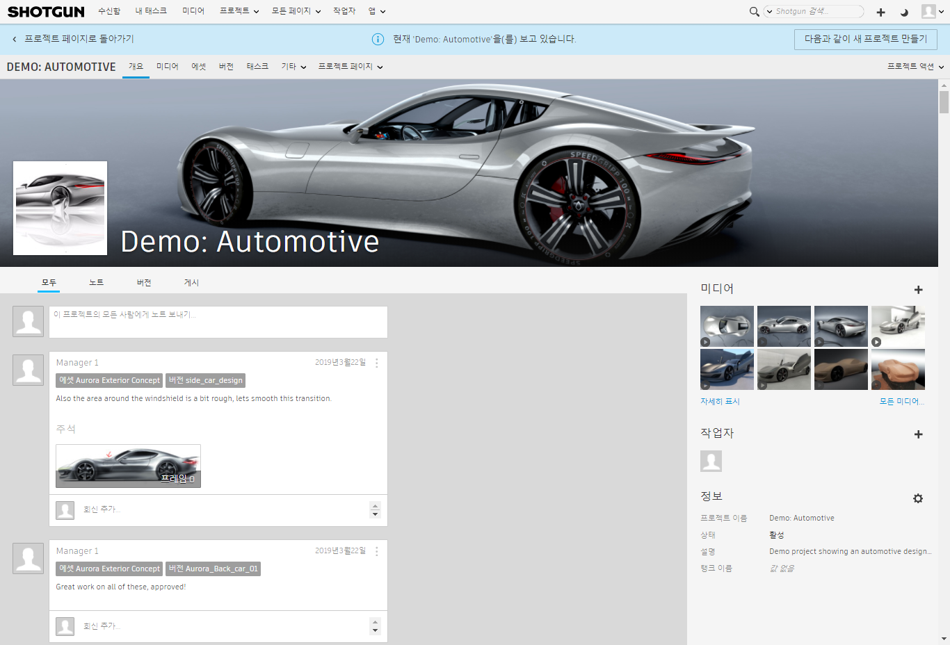

프로젝트 개요
프로젝트 개요는 가장 최근에 수행 중인 작업의 새 피드를 표시하는 프로젝트의 요약 페이지입니다. 개요 페이지는 어떤 팀이 작업 중인지 알아보는 데 유용할 수 있지만 일반적으로 상세 정보를 찾거나 작업을 추적하는 데는 유용하지 않습니다.

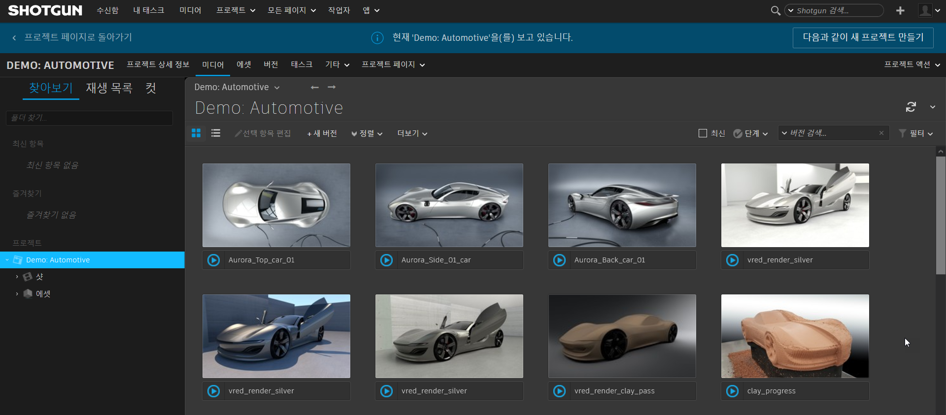

미디어 페이지
ShotGrid의 미디어 앱은 모든 프로젝트에서 미디어를 찾아보고, 관리하고, 리뷰할 수 있는 앱입니다. 미디어 앱에는 두 가지 기본 모드, 즉 전역(Global) 및 프로젝트(Project)가 있습니다. 프로젝트 네비게이션에서 선택하면 이 프로젝트 미디어만 표시됩니다.
참고:
프로젝트는 시간이 지나면서 많은 미디어를 생성합니다. 재생 목록을 사용하여 리뷰할 작업을 정렬하고 구성합니다.

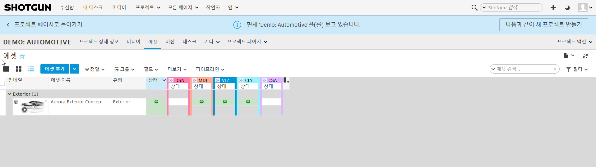

에셋
에셋은 프로젝트에 대해 2D 또는 3D로 만들 물리적 객체입니다. 차량 디자인 프로젝트에서 에셋은 차량 자체 및 사용하는 다양한 양식입니다.
예를 들어 에셋은 디자인 테마일 수 있습니다. 각 테마가 고유 에셋이 될 수 있습니다. 또한 에셋은 부품 그룹 또는 개별 부품일 수도 있습니다.
참고:
컨셉, 테마 및 부품을 다루려면 에셋을 사용하고 차이점을 구분하려면 메타데이터(에셋 유형)를 사용하는 것이 좋습니다.
에셋 유형은 고객에 따라 다르지만 기본적으로 내부외부를 포함합니다. 필요한 경우 이 옵션을 확장하여 컨셉, 테마 또는 부품과 같은 유형을 추가할 수 있습니다. ShotGrid의 이 스키마에 대한 자세한 내용은 다음 다이어그램을 참조하십시오.

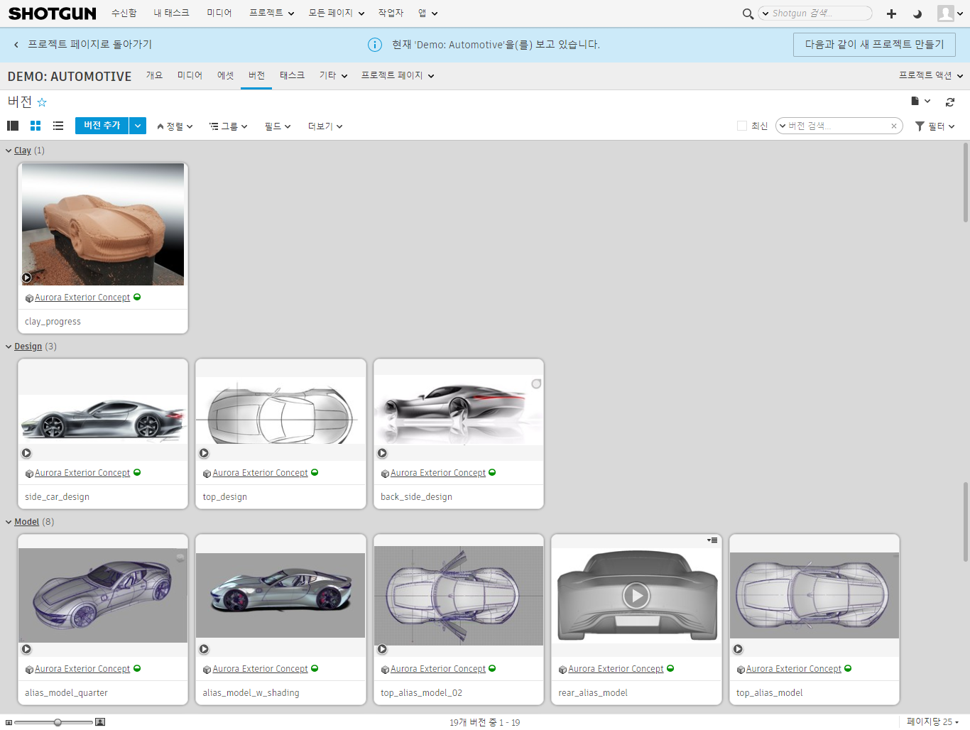

버전
ShotGrid에서는 미디어가 사이트에 업로드될 때 버전을 생성합니다. 버전은 태스크에 대한 아티스트의 반복 작업에 대한 시각적 표현입니다(일반적으로 상위 에셋에도 링크됨). 버전이 만들어지면 ShotGrid에는 리뷰, 승인 및 피드백을 위한 다양한 도구가 있습니다. 버전은 작업의 현재 태스크 상태를 시각적으로 표현한 것입니다. 예를 들어 버전은 컨셉 모델을 사용하여 최근 진행률을 표시할 수 있습니다.
참고:
SG에서 게시된 파일버전의 차이점을 이해하는 것이 중요합니다. ShotGrid "버전"은 파일의 시각적 표현으로 리뷰할 수 있는 미디어로 제공됩니다. ShotGrid에 저장된 게시된 파일은 공유된 실제 소스 파일에 대한 링크입니다. 버전과 게시된 파일을 1:1로 사용하는 것이 좋습니다. 이는 리뷰할 수 있는 모든 항목에 연관된 파일이 있음을 의미합니다.

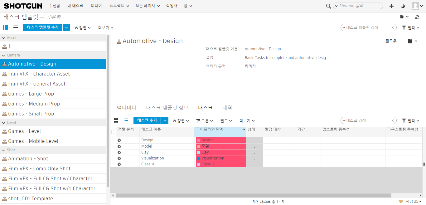

태스크
태스크는 "수행해야 하는 작업"이며 사용자에게 작업을 할당할 수 있습니다.
태스크는 디자인 스튜디오의 주요 결과를 달성하기 위해 에셋에 만들어집니다.
태스크 템플릿을 사용하여 에셋에 태스크를 쉽게 적용할 수 있습니다. 자동차 프로젝트에서는 디자인 프로세스의 여러 마일스톤을 설명하기 위해 1개의 태스크 템플릿을 만들었습니다.
디자인 스튜디오의 필요에 따라 새 템플릿을 작성하거나 기존 템플릿에 태스크를 추가할 수 있습니다. 추가할 수 있는 태스크의 예는 패키징, 엔지니어링 등이 있습니다.
