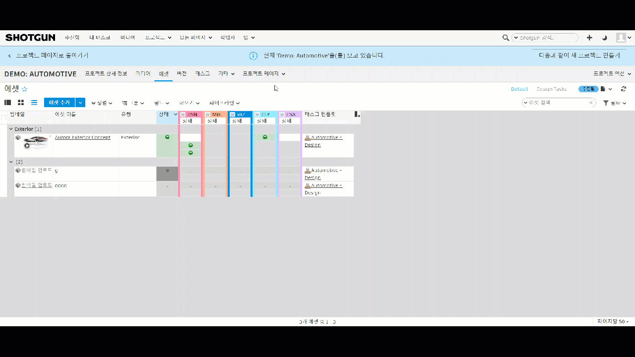

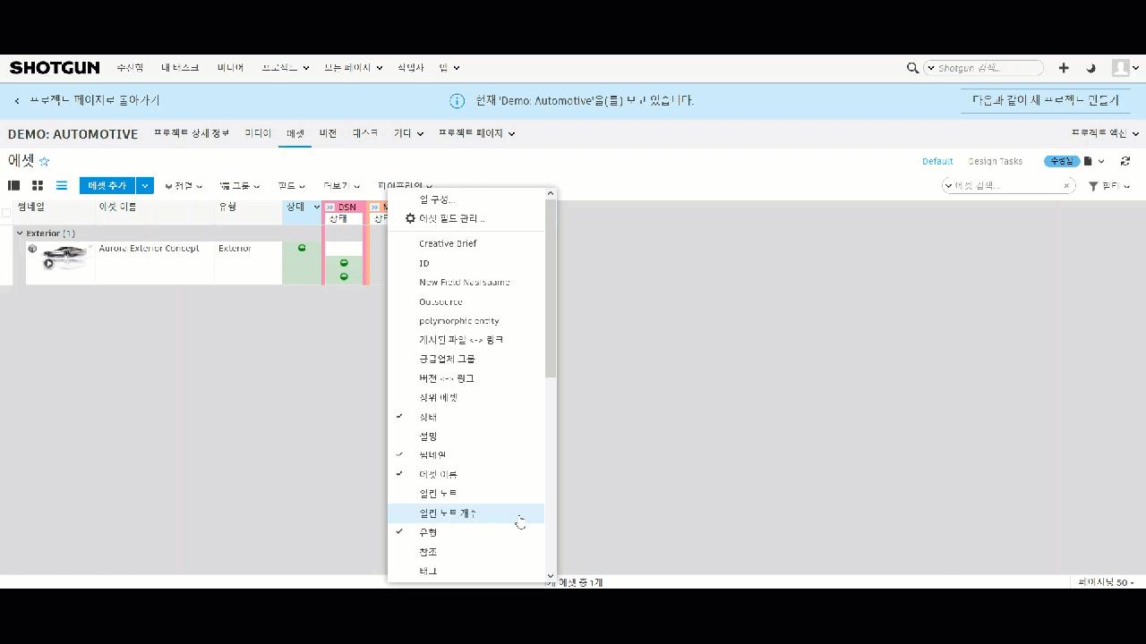

뷰 유형
데모: 자동차 프로젝트의 에셋(Assets) 페이지에서 다음 세 가지 뷰 유형에 주목하십시오.
  1. 상세 뷰
  2. 썸네일 뷰
  3. 리스트 뷰
상세 뷰에서는 각 에셋에 대한 자세한 정보를 한 번에 하나씩 볼 수 있습니다. 썸네일 에서는 보려는 필드가 있는 각 에셋을 볼 수 있는 보다 시각적인 방법을 제공합니다. 목록 뷰에서는 여러 에셋에 대한 자세한 요약을 한 번에 모두 확인할 수 있습니다.
페이지 수정
레이아웃을 변경하는 경우(예: 필드 추가 및 텍스트 줄 바꿈) 팀 내의 모든 사람이 동일한 레이아웃을 사용할 수 있도록 페이지를 저장해야 합니다. 파란색 수정됨(Modified) 제목은 저장되지 않은 변경 사항이 있어 해당 페이지를 저장할 때까지 레이아웃이 영구적이지 않음을 나타냅니다.
추가로 조정했지만 이전에 저장된 레이아웃을 유지하려는 경우 아무런 작업을 수행할 필요가 없습니다. 로그아웃한 후 다시 로그인할 때까지 해당 레이아웃은 그대로 유지됩니다. 즉, 저장되지 않은 이 변경 사항은 변경한 사람만 볼 수 있습니다. 변경 사항이 저장되지 않은 경우 언제든지 이전에 저장된 레이아웃으로 되돌릴 수 있습니다.
또한 선택한 뷰는 레이아웃과 함께 저장된 뷰의 일부이므로 에셋(Asset) 페이지를 방문할 때 처음 표시되는 뷰입니다.

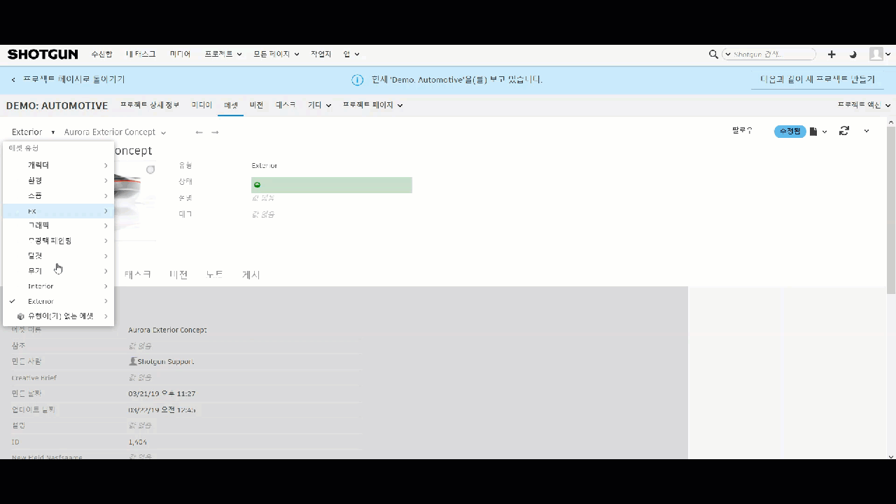

상세 뷰
목록 뷰(List View)에서는 각 에셋에 대해 추적 중인 모든 정보를 볼 수 있고 에셋 상세 정보 페이지를 자세히 확인하고 태스크, 버전, 노트, 기타 정보를 볼 수 있습니다. ShotGrid 툴킷이라는 통합을 사용하여 디자인 팀이 이미 작업을 제출하기 시작했음을 확인하고 브라우저에서 바로 이 작업을 리뷰할 수 있습니다. 노트(Notes) 탭에서도 리뷰 노트를 볼 수 있습니다.
또한 화살표 키를 통해 에셋을 탐색하거나 드롭다운에서 선택하여 다른 에셋 또는 에셋 유형으로 이동할 수 있으므로 항상 이러한 에셋 상세 정보 페이지의 컨텍스트 안에 있게 됩니다.

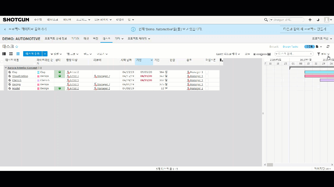

필터 패널

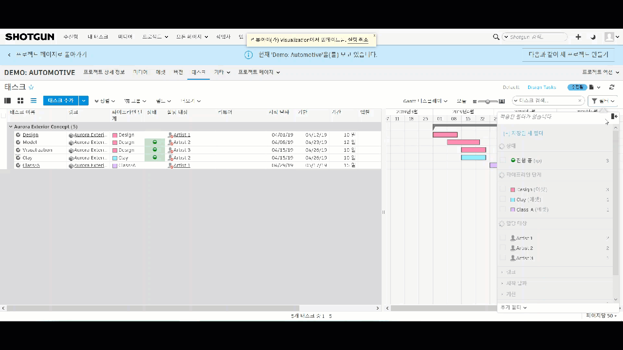

태스크(Task) 페이지로 이동하여 필터 패널과 필터 위젯을 살펴보겠습니다. 특정 정보를 확인하는 방법인 필터는 모든 뷰에 적용 가능합니다. 예를 들어 할당 대상(Assigned To) 필터 위젯을 표시하고 디자인 부서에 속한 태스크를 필터링해 보겠습니다.
팁:
여러 개의 쿼리를 한 번에 선택하는 경우 mac에서는 Command 키, Windows 또는 Linux에서는 Ctrl 키를 누른 상태에서 선택하십시오. 이렇게 하면 키를 놓을 때까지 페이지가 새로 고쳐지지 않습니다.
또한 특정 정보를 필터링하기 위해 필터 위젯에 대해 '일치하지 않음(is not)'을 활성화할 수 있습니다.

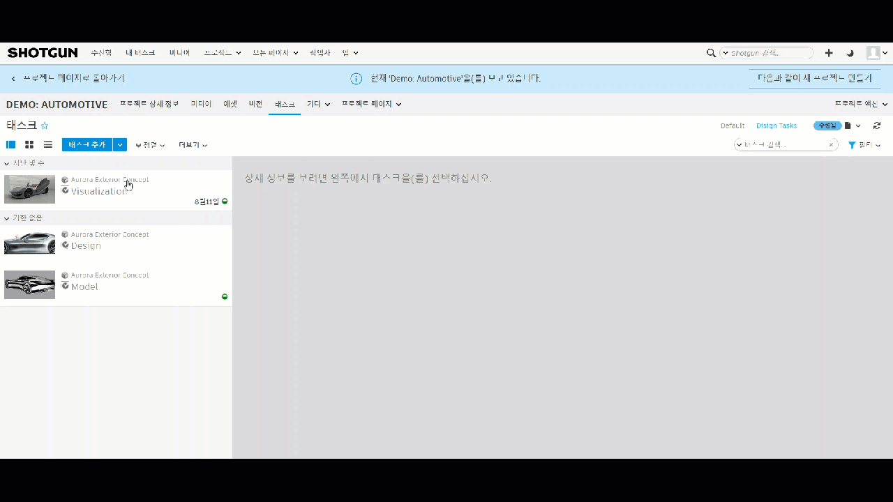

페이지 필터
각 페이지에 필요한 정보를 자동으로 표시하려면 ShotGrid의 페이지 필터를 사용하면 됩니다. 이미 존재하는 필터를 업데이트하고, 비슷한 필터를 복제하여 만들고, 워크플로우 요구 사항에 더 적합한 필터를 만들 수 있습니다. 진행 중인 모든 에셋을 표시하는 에셋에 대한 페이지 필터를 만들고 페이지를 저장합니다. 이제 페이지를 방문할 때 반복적으로 검색하는 정보에 대해 페이지 필터를 사용할 수 있습니다.
조건부 형식

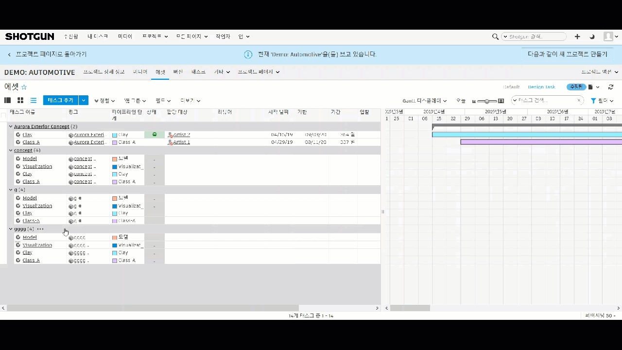

정보 필터링에 대한 기본 사항을 익혔으므로 기한이 지난 태스크와 같이 중요한 사항을 눈에 띄도록 해 보겠습니다. 열 헤더를 마우스 오른쪽 버튼으로 클릭하여 이러한 태스크에 조건부 형식 지정 규칙을 적용할 수 있습니다. 전역으로 지정하여 이 필드가 페이지에 표시되면 ShotGrid 전체에 표시되게 하거나 여기에서처럼 특정 페이지에 적용되게 할 수 있습니다. 태스크의 기한이 지났음을 경고하기 위해 태스크의 기한(Due Date) 필드에 굵은 글꼴과 빨간색 음영을 설정한 다음 페이지를 저장해 보겠습니다. 유사한 조건부 형식 지정 규칙을 전체 행에 적용할 수 있습니다.

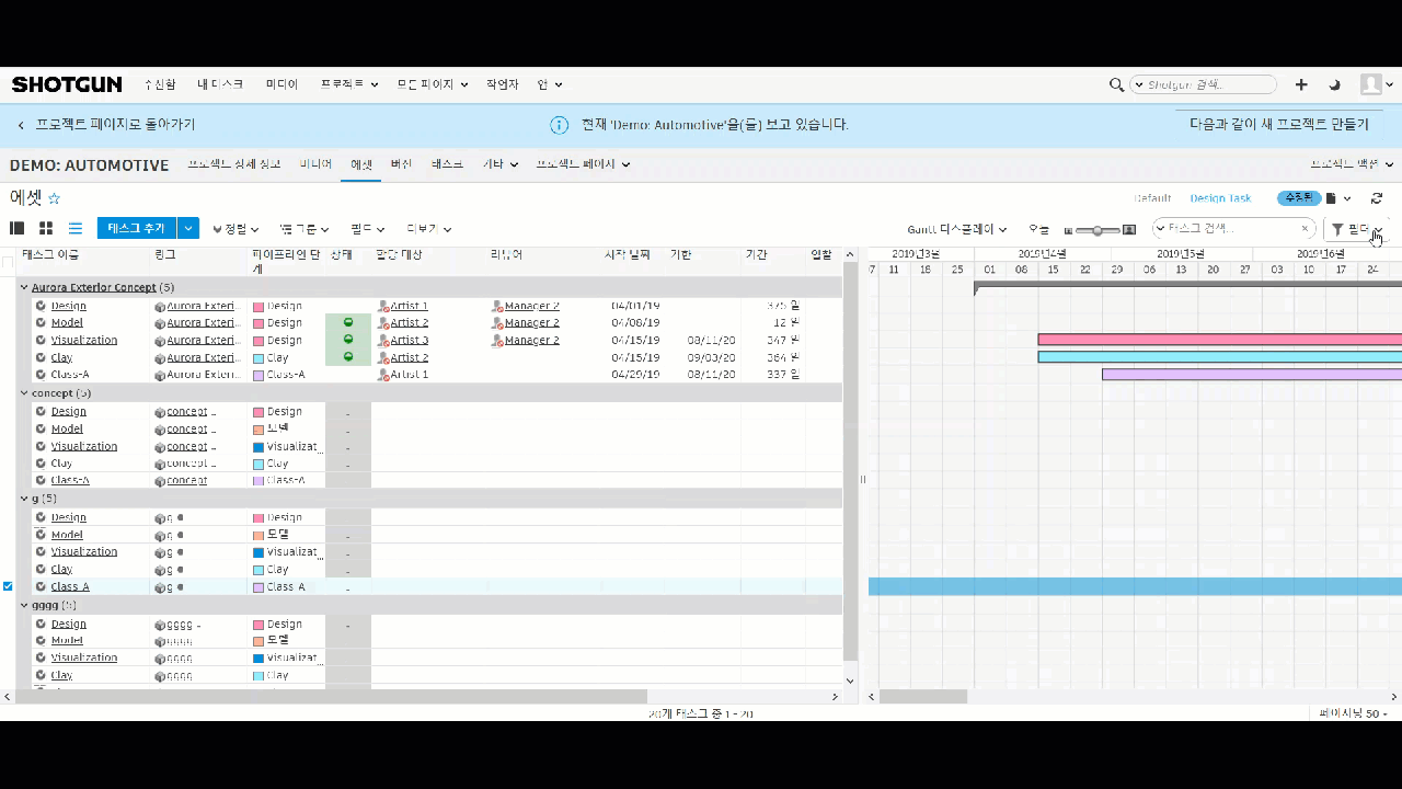

다중 편집
이 프로젝트의 모든 디자인 작업을 디자인 리드가 검토하기로 결정했습니다. 각 필드를 수동으로 업데이트하는 대신 디자인의 파이프라인 단계별로 모든 태스크를 필터링한 다음 모두 선택하고 필드를 마우스 오른쪽 버튼으로 클릭하여 디자인 리드를 리뷰어로 할당합니다. 빠르게 수행할 수 있습니다.
