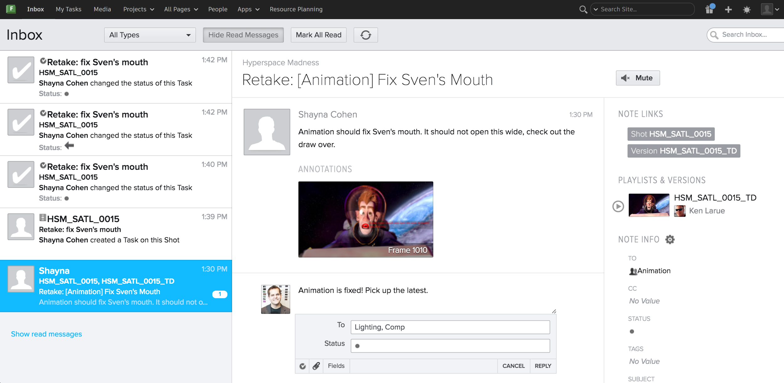

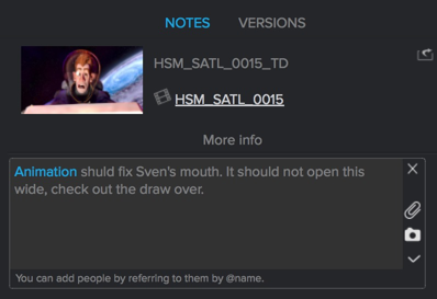

  1. 애니메이션 그룹을 만들고 해당 그룹에 노트를 전달합니다.
    애니메이션 그룹 노트
    노트
    RV용 SG Review를 확인합니다. 여기서 @/ 다음에 지정된 이름은 To/CC를 통해 사용됩니다.

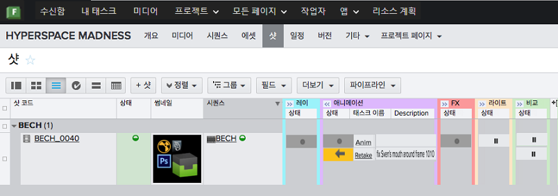

  2. 문제를 설명하는 노트를 만들고 "리테이크" 상태를 지정합니다.

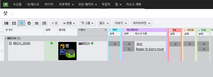

  3. 해당 상태를 변경하여 영향을 받는 태스크를 업데이트하고 파이프라인을 통해 진행할 때 트래킹합니다.
    리테이크 상태

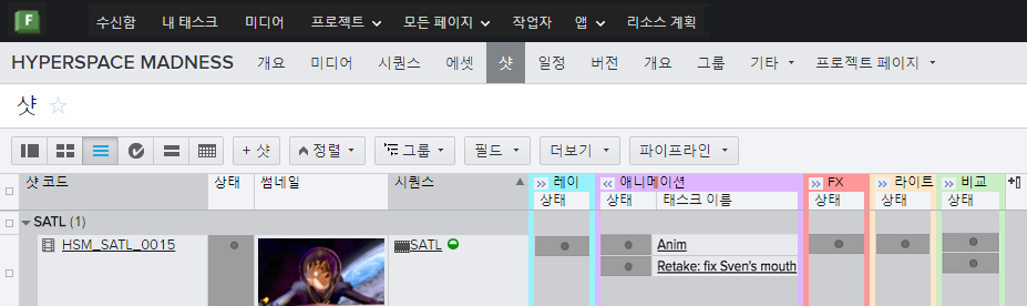

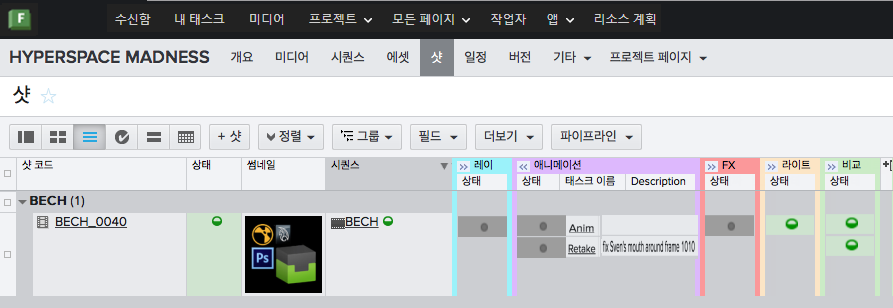

  4. 애니메이션 그룹에서 새 태스크를 만들어 문제를 해결할 적절한 작업자에게 태스크를 할당하거나, 상태를 "리테이크"로 업데이트하여 기존 애니메이션 태스크를 다시 사용합니다. "리테이크" 태스크를 완료하는 즉시 리테이크 노트에 회신하고 확인하여 조명 및 합성 그룹에 전달합니다.
    리테이크 태스크

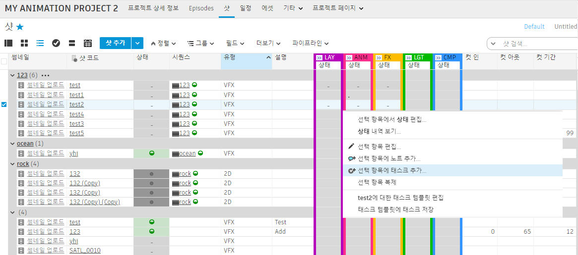

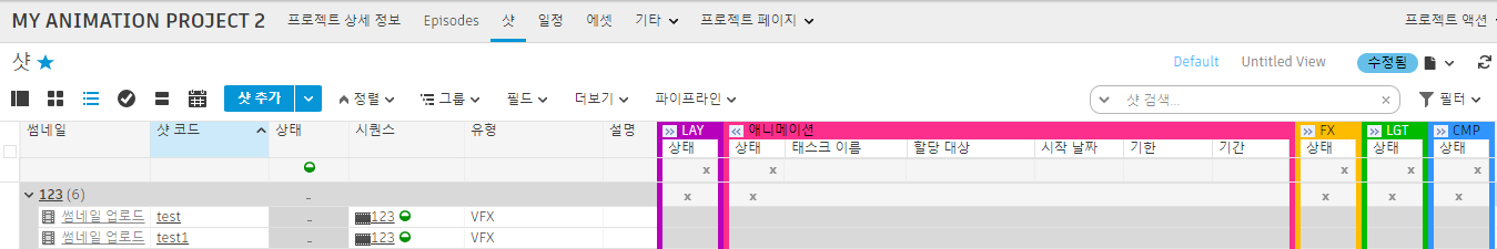

옵션 2: 태스크를 만들어 개인 또는 그룹에 할당
이 경우 "리테이크" 노트를 무시하고 대신 직접 태스크를 만듭니다. 태스크에 설명 필드를 만들어 수행해야 할 사항을 설명할 수 있습니다.
태스크 만들기
설명
태스크 완료
