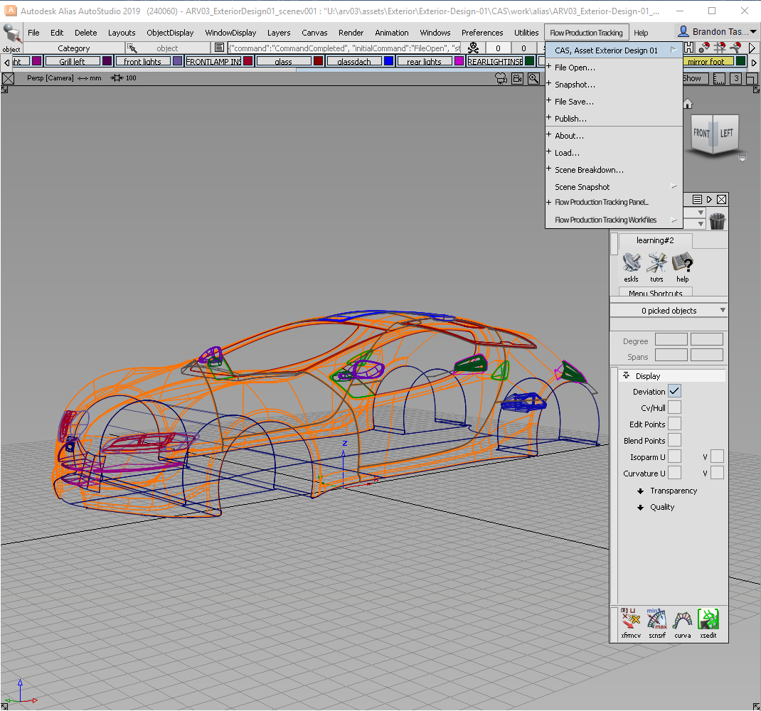

Alias가 열리면 Flow Production Tracking 메뉴(Alias 엔진)가 메뉴 막대에 추가됩니다.

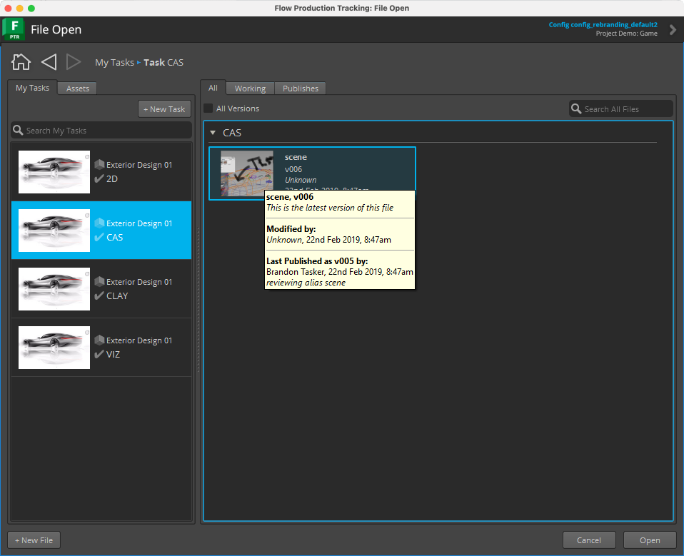

내 태스크(My Tasks) 및 에셋(Assets) 탭을 사용하여 할당된 모든 태스크를 보고 에셋을 찾을 수 있습니다. 오른쪽에서 이 탭을 사용하여 왼쪽에 선택된 항목과 연관된 모든 파일, 작업 파일 또는 게시된 파일을 볼 수 있습니다.

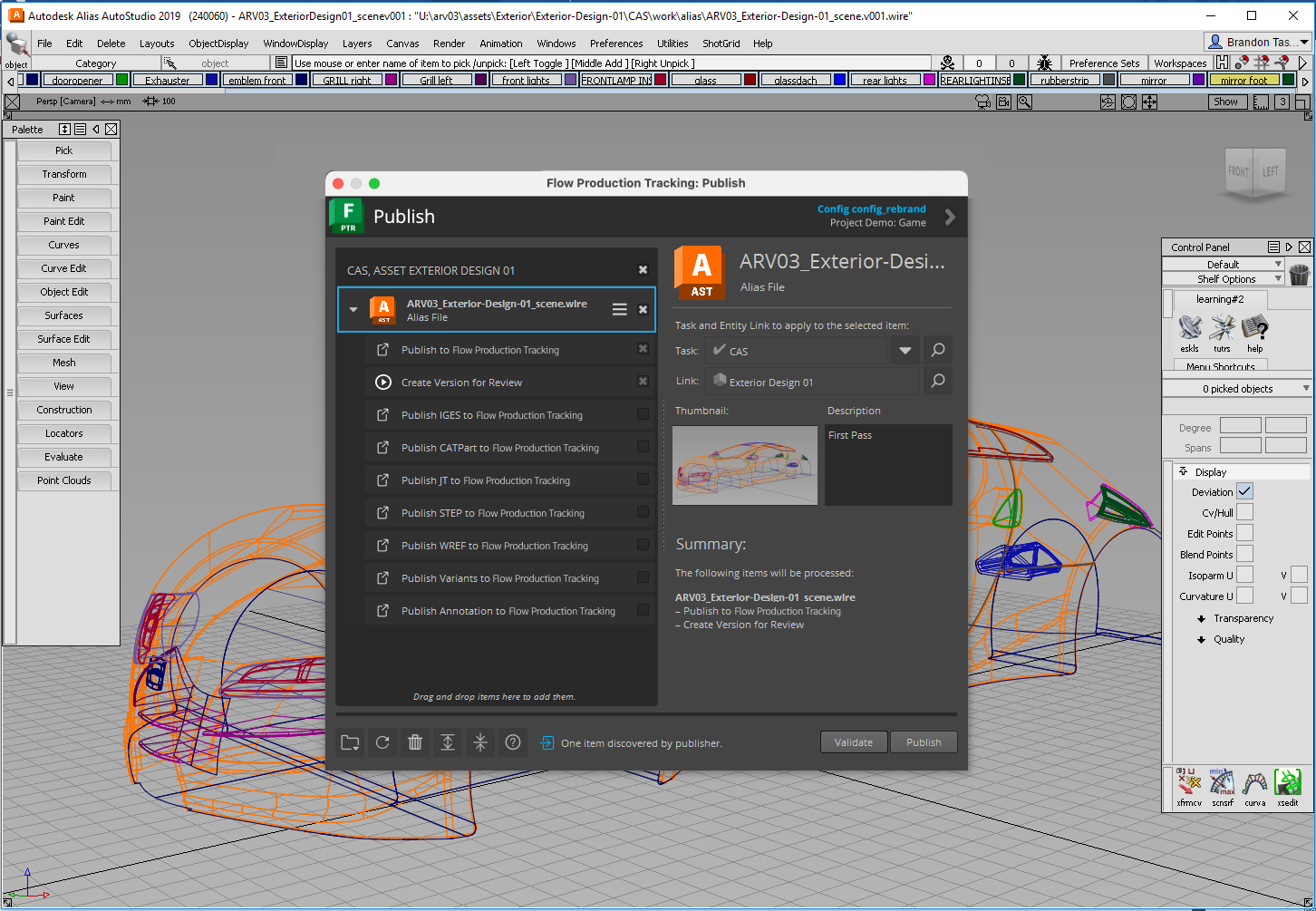

파일을 Flow Production Tracking에 게시하기 위한 게시(Publish) 대화상자를 엽니다. 게시하면 아티스트 다운스트림에서 사용할 수 있습니다. 자세한 내용은 Alias에서 게시를 참조하십시오.

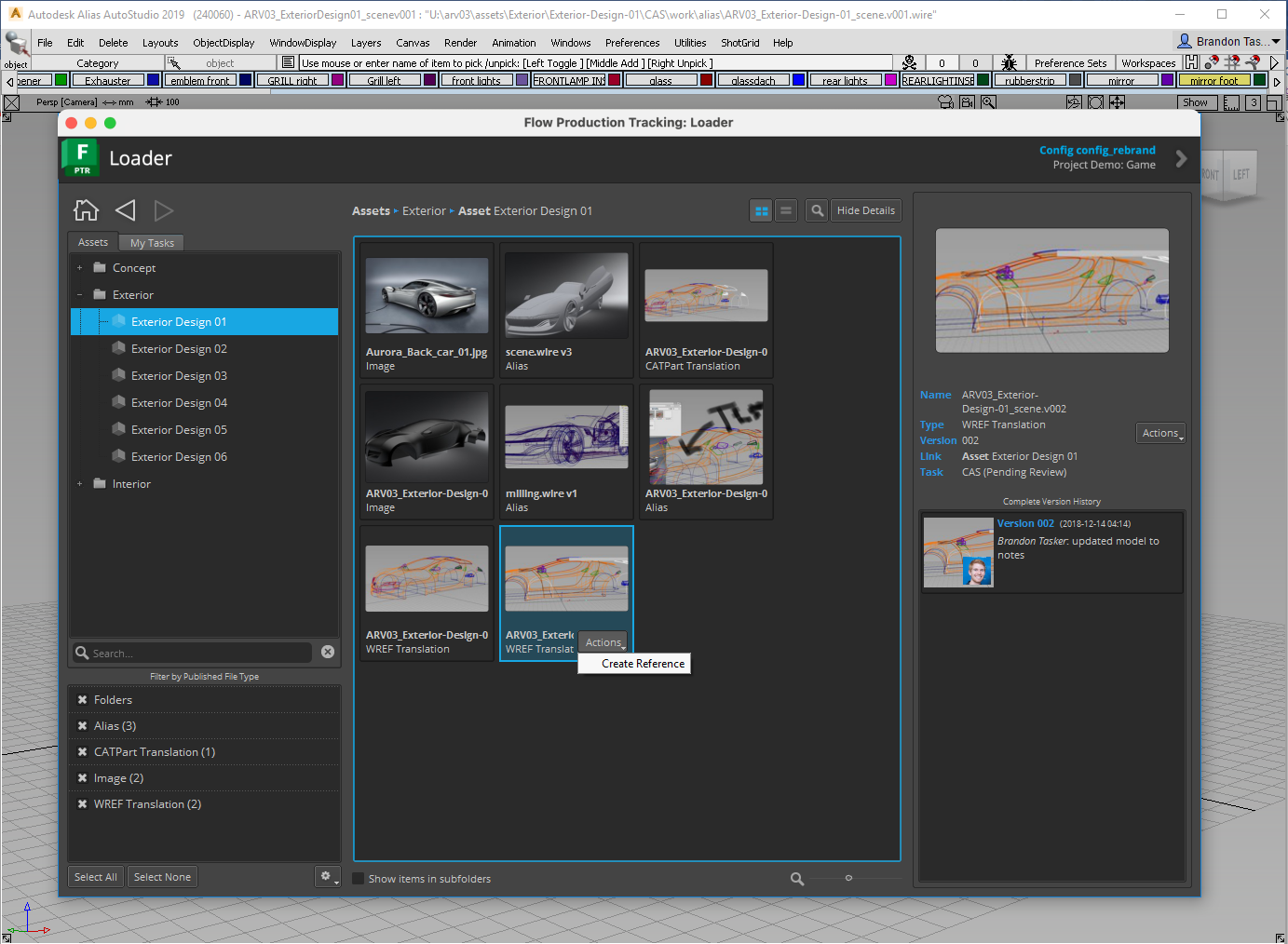

Alias로 데이터를 로드할 수 있는 Content Loader 앱을 엽니다. 자세한 내용은 Alias에서 로드를 참조하십시오.

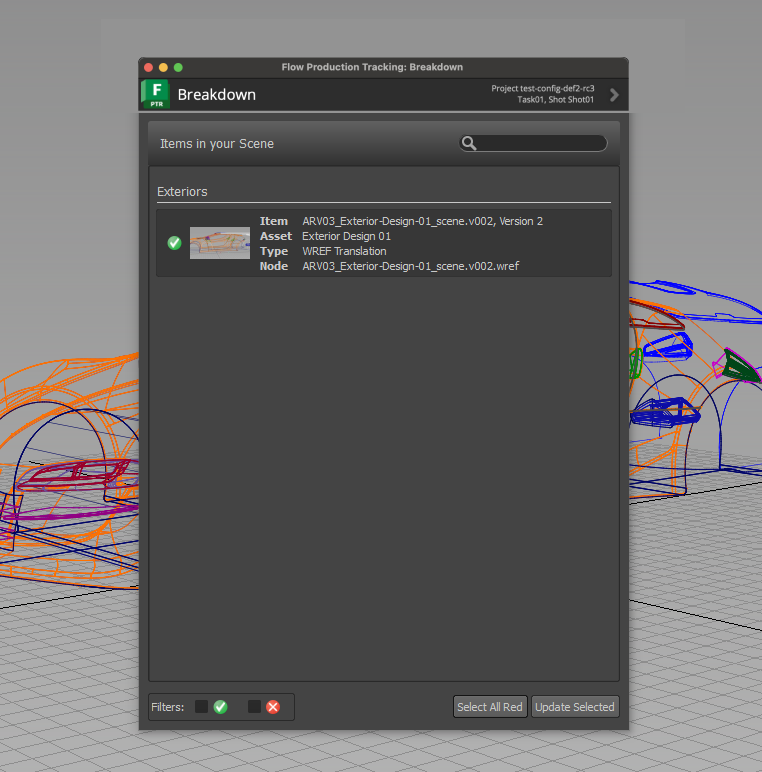

기한이 만료된 씬의 항목과 함께 또는 PublishedFile의 대체 버전을 사용하여 참조된 (WREF 참조) 컨텐츠 목록을 표시하는 분할(Breakdown) 대화상자를 엽니다. 자세한 내용은 Alias에서 Scene Breakdown을 참조하십시오.
