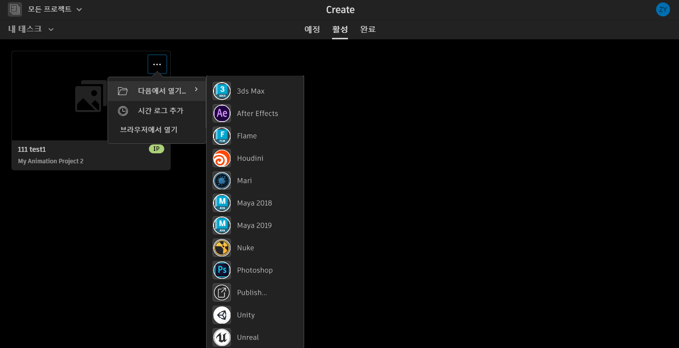

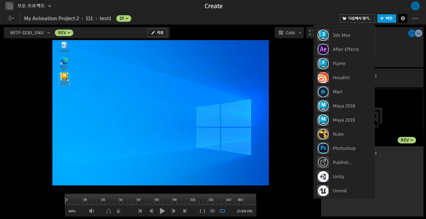

Desktop2 엔진은 Flow Production Tracking Create 응용프로그램 내부에서 실행되는 엔진입니다. 브라우저 통합을 통해 Flow Production Tracking 웹 응용프로그램에서뿐만 아니라 .Flow Production Tracking Create에서도 DCC 시작을 처리합니다.
tk-desktop2 엔진은 Flow Production Tracking Create와 툴킷을 통합할 수 있도록 합니다. Flow Production Tracking Create는 DCC 시작을 포함하여 툴킷 사용자에게 익숙한 기능을 지원합니다.
