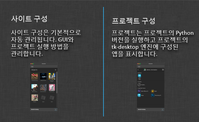

사이트 구성 및 프로젝트 구성
프로세스
데스크톱 응용프로그램을 시작하면 사이트 구성을 위한 tk-desktop 엔진이 시작됩니다. 이 구성은 대개 자동으로 관리되지만 해당 동작을 비활성화하고 해당 환경을 제어할 수 있습니다.
툴킷의 기본 원칙 중 하나는 프로젝트가 서로 완전히 격리될 수 있다는 것입니다. 이는 일반적으로 한 프로젝트의 변경 사항이 다른 프로젝트(곧 전달 가능)에 악영향을 미치지 않도록 하기 위해 수행됩니다. 이 프로젝트 격리 기능을 제공하기 위해 데스크톱 엔진은 사용자가 특정 프로젝트에 대한 명령을 볼 때마다 해당 프로젝트의 초기화된 별도의 python 인터프리터에서 명령을 실행할 수 있도록 합니다.
프로젝트를 클릭하면 백그라운드에서 python 인터프리터가 시작됩니다. 프로젝트가 이 python 인터프리터를 사용하도록 구성되어 있으면 시작 시 해당 프로젝트의 tk-desktop을 초기화합니다. 해당 엔진 인스턴스는 실행할 수 있는 GUI 명령에 다시 연결합니다.
명령을 클릭하면 해당 백그라운드 python 프로세스가 명령을 실행합니다.
