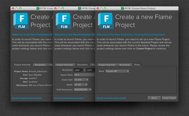

Flow Production Tracking를 통해 Flame이 처음 시작되면 아티스트가 표준 Flame 프로젝트 생성 화면에서 일반적인 설정을 편집할 수 있는 Flame 프로젝트 생성 UI가 나타납니다.
그러나 Flow Production Tracking 통합을 통해 파이프라인 관련 값으로 설정에 미리 입력할 수 있으므로 아티스트는 고민할 필요 없이 신속하게 올바른 결과를 얻을 수 있습니다. 기본값은 project_setup_hook를 통해 커스터마이즈할 수 있으며 다음 옵션을 지원합니다.
use_project_settings_ui True로 설정된 경우 프로젝트 생성 UI가 나타납니다. False로 설정된 경우 Flame 프로젝트는 후크의 나머지 기본값을 기반으로 자동으로 생성됩니다.
get_server_hostname 기본적으로 'localhost'로 설정되어 있지만 원하는 경우 재지정할 수 있습니다.
get_project_name 기본적으로 Flow Production Tracking 프로젝트와 동일한 값으로 설정되지만 원하는 경우 재지정할 수 있습니다.
get_volume 기본적으로 사용 가능한 첫 번째 저장소로 설정되지만 원하는 경우 재지정할 수 있습니다.
get_workspace 기본적으로 Flame은 표준 작업공간 생성 로직에 따라 기본 작업공간을 만들지만 원하는 경우 재지정할 수 있습니다.
get_user 이 설정은 Flame 컴퓨터에 로그인한 사용자와 Flow Production Tracking의 사용자의 연결을 시도합니다.
get_project_settings 이 설정을 통해 기본 Flame 설정이 구성되고 후크가 Flame 프로젝트 XML 스트림을 빌드합니다. 다음 매개변수를 반드시 제공해야 합니다.
1280)1080)16-bit fp, 12-bit, 12-bit u, 10-bit, 8-bit) PROGRESSIVE, FIELD_1, FIELD_2)4:3, 16:9 또는 문자열 부동 소수점 값)프록시 설정을 제공할 수도 있습니다. 자세한 내용은 Autodesk Wiretap SDK 문서를 참조하십시오.
