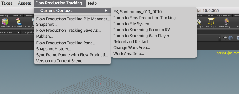

Flow Production Tracking 메뉴
Houdini 15의 파생 효과로 동적 메뉴 시스템이 도입되어 이제 엔진은 컨텍스트 스위치에서 Flow Production Tracking 메뉴를 다시 작성할 수 있습니다.
Houdini 14 이하에서는 Houdini의 Flow Production Tracking 메뉴가 Houdini가 시작되기 전에 생성되며 세션 전체에서 정적입니다. 이로 인해 메뉴에 등록된 툴킷 명령은 컨텍스트 변경 시 업데이트되지 않습니다.

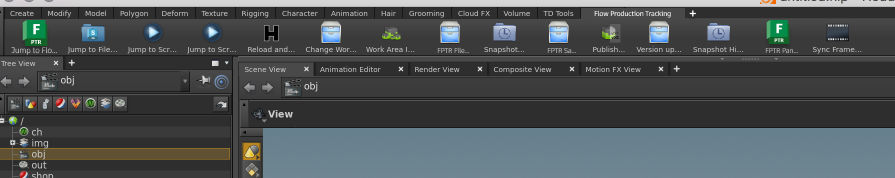

v0.2.4 릴리즈는 엔진에 동적 Flow Production Tracking 쉘프를 도입했습니다. 쉘프에는 등록된 모든 앱 명령이 도구 버튼으로 표시됩니다. 버튼은 메뉴 명령과 거의 동일한 순서로 표시됩니다.
enable_sg_shelf 설정을 사용하여 환경 내에서 쉘프를 켭니다. 동적 메뉴를 지원하지 않는 Houdini 버전(14 이하)을 사용하는 경우 쉘프 사용 시 Flow Production Tracking 메뉴를 끌 수도 있습니다. 이 작업은 enable_sg_menu 설정을 false로 설정하여 수행할 수 있습니다.
쉘프를 통해 컨텍스트 전환을 활성화하려면 엔진 구성에서 tk-multi-workfiles 앱의 sg_entity_types 설정에 엔티티 유형도 추가해야 합니다.
Flow Production Tracking 쉘프와 관련된 설정을 살펴보겠습니다.
tk-houdini:
  apps:
    # ... other app definitions
    tk-multi-workfiles:
       # ... other app settings
       sg_entity_types: [Shot, Asset] # allow context switching to Shots or Assets
  enable_sg_shelf: true
  enable_sg_menu: false
  # ... other engine settings

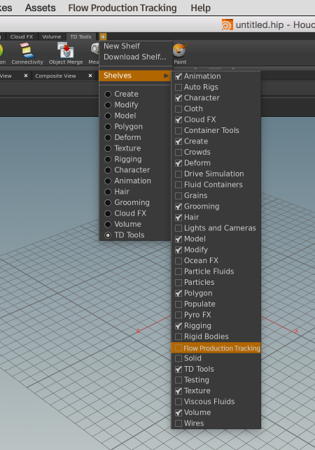

Flow Production Tracking 쉘프를 활성화한 후에는 수동으로 houdini 내부의 쉘프 세트에 추가해야 합니다.
Flow Production Tracking 쉘프 추가
쉘프 세트에 추가되면 Flow Production Tracking 쉘프는 houdini 세션 간에 유지되며 Flow Production Tracking 컨텍스트가 변경되면 동적으로 업데이트됩니다.

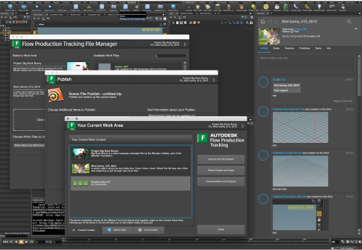

v0.2.8부터 엔진은 포함된 툴킷 패널에 대한 지원을 추가합니다.
적절한 내장 패널을 지원하려면 현재 Houdini 버전 15.0.272 이상이 필요합니다. 등록된 패널은 지원되는 Houdini 버전의 창 메뉴에 창으로 표시됩니다.
Houdini의 이전 버전은 등록된 패널을 대화상자로 표시합니다. SESI는 몇 가지 버그 수정을 Houdini 14의 최신 빌드로 백포팅할 수 있습니다. 그러면 해당 버전에도 내장 패널을 사용할 수 있습니다.
