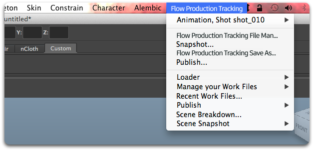

Maya용 Flow Production Tracking 엔진에는 Flow Production Tracking 앱을 Maya에 통합하기 위한 표준 플랫폼이 포함되어 있습니다. 직접적으로 실행되는 경량의 플랫폼으로, Maya 메뉴 막대에 Flow Production Tracking 메뉴를 추가합니다.
