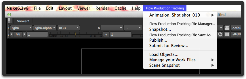

Nuke에 다양한 항목이 표시되는 Flow Production Tracking 메뉴를 생성합니다.
메뉴

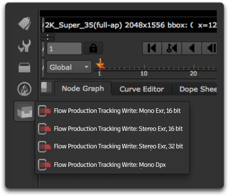

Nuke에 다양한 항목이 표시되는 Flow Production Tracking 노드 메뉴를 만듭니다.
노드 메뉴

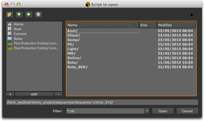

Flow Production Tracking 단축키를 파일 대화상자에 추가하여 다양한 파일 시스템 위치로 쉽게 이동할 수 있습니다.
즐겨찾기
favourite_directories 설정을 사용하여 현재 환경에 템플릿 경로를 기반으로 하는 고유의 단축키를 추가할 수 있습니다. 이 설정에는 목록의 각 항목이 새로운 즐겨찾기 디렉토리를 나타내는 사전 목록이 필요합니다. 다음은 사용할 형식의 예입니다(아이콘 값으로 ""를 입력하여 지정하지 않을 수도 있음).
  favourite_directories:
  - display_name: "Shot Publish Path"
    template_directory: "shot_publish_area_nuke"
    icon: "icons/custom_publish_icon.png"
  - display_name: "Shot Work Path"
    template_directory: "shot_work_area_nuke"
    icon: "icons/custom_work_icon.png"
"Flow Production Tracking 현재 프로젝트(Current Project)" 즐겨찾기가 정의된 각 루트에 자동으로 추가됩니다. project_favourite_name 설정을 사용하여 이름을 커스터마이즈하거나 값을 빈 문자열 ''로 설정하여 이러한 즐겨찾기를 비활성화할 수 있습니다.

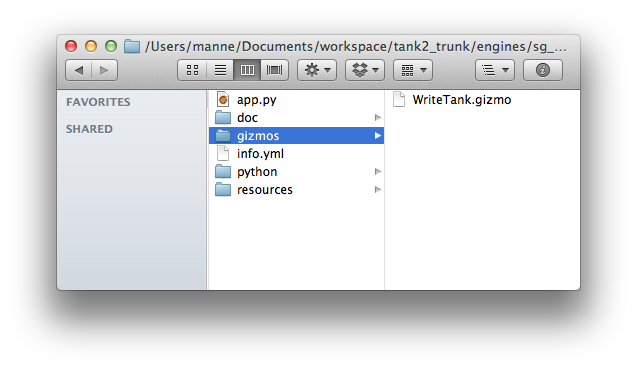

Nuke용 Flow Production Tracking 엔진을 사용하면 커스텀 기즈모를 쉽게 처리할 수 있습니다. 커스텀 기즈모를 사용하는 앱을 작성하는 경우 gizmos라는 폴더에 기즈모를 배치하기만 하면 엔진이 자동으로 해당 위치를 nuke 경로에 추가합니다.
기즈모
그러면 노드 생성 기능을 통해 기즈모에 쉽게 액세스할 수 있습니다.

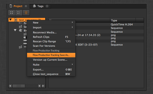

Hiero용으로 구성된 다중 앱은 일반적으로 어떤 프로젝트가 클릭되었는지 찾아야 합니다. 예를 들어 tk-multi-workfiles 앱은 프로젝트에 대해 "Flow Production Tracking 다른 이름으로 저장(Save As)"을 수행해야 합니다. 따라서 Hiero의 bin 메뉴에 탱크 다른 이름으로 저장(Tank Save As) 명령을 추가하여 사용자가 bin 뷰에서 프로젝트를 마우스 오른쪽 버튼으로 클릭하고 다른 이름으로 저장(Save As) 옵션을 선택합니다.
메뉴
엔진 구성은 다음과 같습니다.
bin_context_menu:
- {app_instance: tk-multi-workfiles, keep_in_menu: false, name: "Flow Production Tracking Save As...", requires_selection: true}

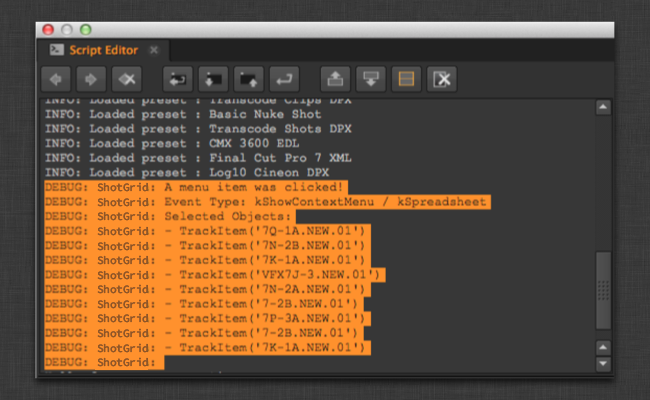

디버그 로깅을 사용하여 메뉴 이벤트 보기
특정 선택 항목을 클릭했을 때 Hiero가 반환하는 객체를 보려면 엔진 디버그 모드를 켜면 됩니다. 스크립트 편집기에서 각 클릭으로 선택한 객체의 요약을 볼 수 있습니다.
