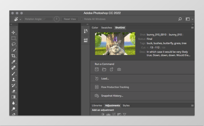

Photoshop용 Flow Production Tracking 엔진은 Photoshop 워크플로우에 Flow Production Tracking를 통합하기 위한 플랫폼을 제공합니다. 표준 Flow Production Tracking Pipeline Toolkit 엔진으로 구성되며, tk-framework-adobe(CEP)를 사용합니다.
활성화되면 Photoshop에서 Flow Production Tracking Adobe 패널을 사용할 수 있게 됩니다. Flow Production Tracking 컨텍스트에 대한 정보와 현재 해당 컨텍스트에 설치된 앱에 등록된 명령을 표시합니다.

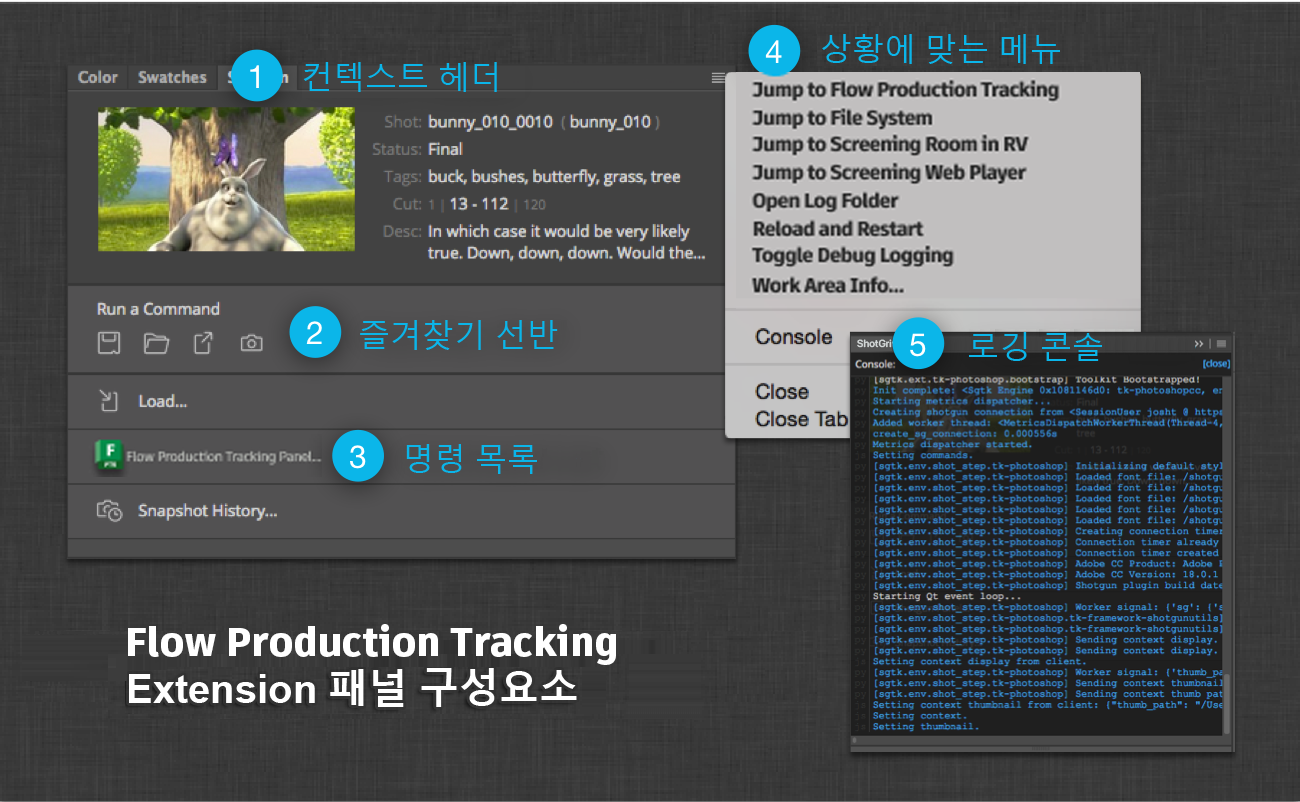

Flow Production Tracking 익스텐션 패널은 기본 Photoshop 패널과 동일한 색상 팔레트 및 기본 레이아웃을 사용합니다. 익스텐션 패널은 다음 다섯 가지 구성요소로 이루어져 있습니다.
구성요소
  1. 컨텍스트 헤더 - 현재 컨텍스트에 대한 썸네일 및 필드입니다.
  2. 즐겨찾기 쉘프 - 현재 컨텍스트에서 가장 많이 사용되는 앱을 표시하도록 디자인되었습니다.
  3. 명령 목록 - 현재 컨텍스트에서 자주 사용되지 않는 모든 명령입니다.
  4. 상황에 맞는 메뉴 - 추가 컨텍스트 관련 명령 및 디버깅 도구입니다.
  5. 로깅 콘솔 - 디버깅용 로깅 출력을 표시하는 콘솔 오버레이입니다.

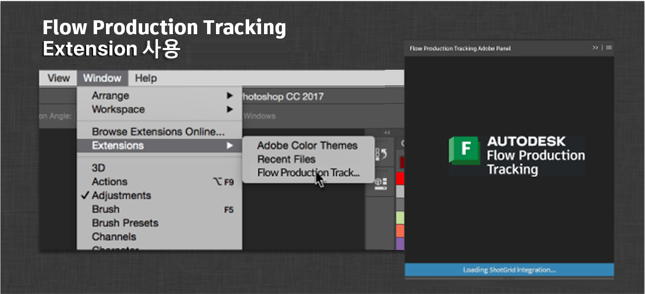

익스텐션 활성화
익스텐션이 설치되면 Photoshop의 익스텐션 메뉴를 통해 익스텐션을 실행해야 합니다.
메뉴
이 작업은 한 번만 수행하면 되고 Flow Production Tracking 익스텐션 패널은 이후 시작 시 활성화할 필요 없이 Photoshop 레이아웃에 유지될 수 있습니다.
활성화하고 이후에 시작하면 Flow Production Tracking 통합이 부트스트랩(Bootstrapping)되는 동안 익스텐션 패널에 로딩 화면이 표시됩니다.
이 화면은 일반적으로 현재 컨텍스트가 결정되고 명령이 표시되기까지 몇 초 동안 표시됩니다.

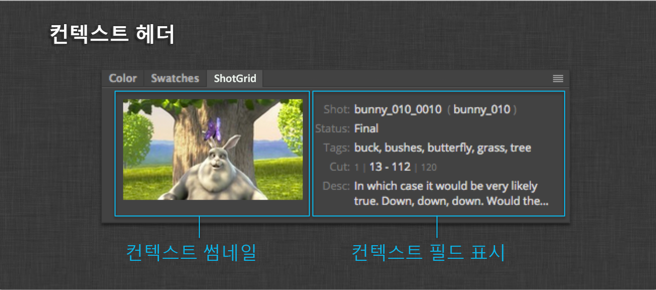

컨텍스트 헤더
컨텍스트 헤더는 현재 Flow Production Tracking 컨텍스트에 대한 정보를 표시할 수 있는 커스터마이즈 가능 영역입니다.
헤더
컨텍스트는 현재 활성 문서에 의해 결정됩니다. 엔진에서 컨텍스트가 결정되면 헤더가 업데이트되어 컨텍스트의 썸네일 필드 상세 정보가 표시됩니다. 필드 정보는 후크로 제어됩니다. 필드 표시를 커스터마이즈하는 방법에 대한 자세한 정보는 아래의 컨텍스트 필드 표시 후크 섹션을 참조하십시오.
또한 Photoshop는 다중 문서 인터페이스이므로 활성 문서를 변경하면 컨텍스트가 업데이트되고 따라서 Flow Production Tracking 익스텐션도 업데이트됩니다. 특히 여러 Flow Production Tracking 컨텍스트에서 동시에 작업할 때 아티스트가 이 동작을 이해하는 것이 중요합니다.

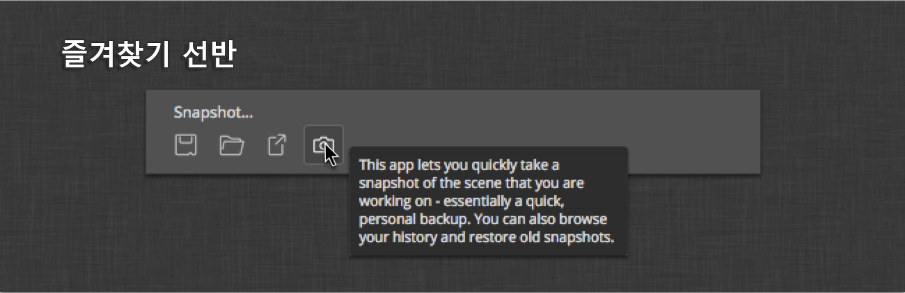

즐겨찾기 쉘프
즐겨찾기 쉘프는 Maya 및 Houdini와 같은 다른 Flow Production Tracking DCC 통합에서 사용할 수 있는 메뉴 즐겨찾기와 유사합니다. 이 인터페이스 섹션에서는 가장 일반적으로 사용되는 툴킷 앱을 컨텍스트 헤더 바로 아래에서 쉽게 사용할 수 있고 쉽게 찾습니다.
쉘프
쉘프는 즐겨찾는 명령을 버튼으로 표시하며, 버튼 위에 마우스 커서를 놓으면 회색 음영에서 색상으로 전환되고 상단의 레이블에 이름이 표시됩니다. 버튼 위에 마우스 커서를 놓으면 버튼에 대한 툴팁이 표시됩니다.
버튼 중 하나를 클릭하면 실행하도록 등록된 명령에 대한 콜백이 트리거됩니다.
명령 즐겨찾기를 지정하는 방법에 대한 자세한 정보는 아래의 쉘프 즐겨찾기 섹션을 참조하십시오.

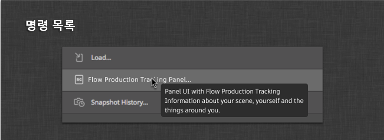

명령 목록
명령 목록에는 현재 컨텍스트에 대해 등록된 다른 "일반" 명령이 표시됩니다.
명령
일반적으로 파이프라인 구성 내에 설치된 앱은 여기에 표시되는 하나 이상의 명령을 등록합니다. 명령이 즐겨찾기로 식별되지 않고 상황에 맞는 메뉴 명령으로도 식별되지 않는 경우 여기에 표시됩니다.
명령 목록 버튼은 즐겨찾기 쉘프의 버튼과 비슷한 방식으로 동작합니다. 유일한 차이점은 아이콘의 오른쪽에 전체 이름이 있는 목록으로 표시된다는 점입니다.

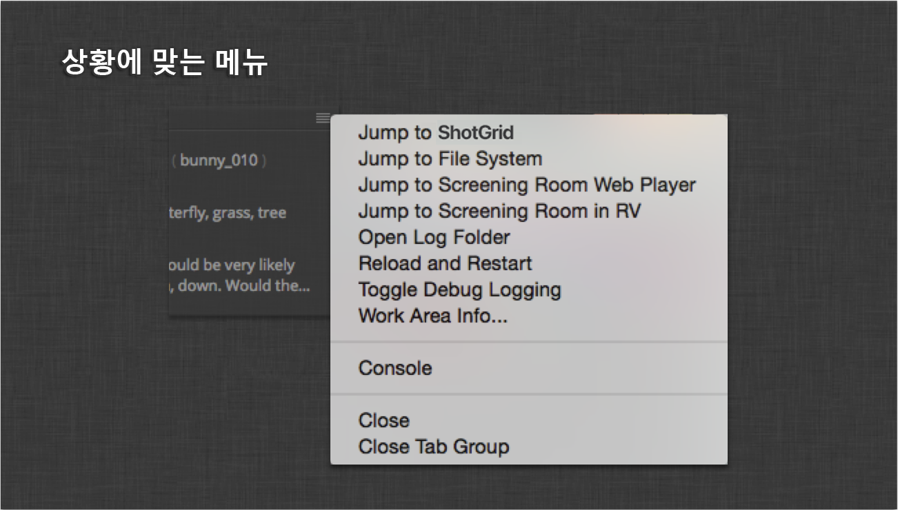

상황에 맞는 메뉴
상황에 맞는 메뉴 명령으로 등록된 모든 명령은 Flow Production Tracking 익스텐션 패널의 상황에 맞는 메뉴에 표시됩니다.
상황에 맞는 메뉴
다른 명령 영역과 마찬가지로 이러한 명령은 컨텍스트와 함께 변경됩니다. Flow Production Tracking(으)로 이동파일 시스템으로 이동과 같은 명령은 항상 여기에서 사용할 수 있습니다.

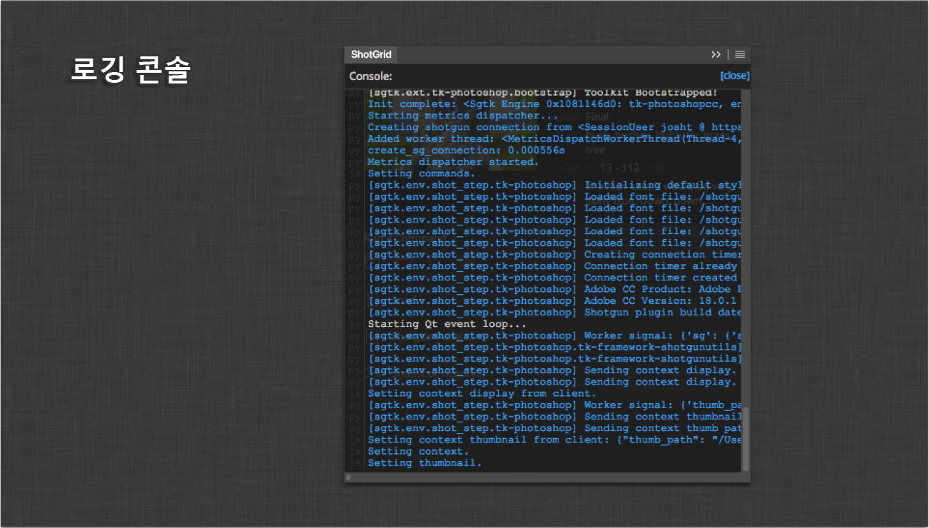

로깅 콘솔
로깅 콘솔에는 CEP Javascript 인터프리터 및 툴킷의 Python 프로세스의 모든 로깅 출력이 표시됩니다.
콘솔
익스텐션에 문제가 있어 지원이 필요한 경우 로깅 콘솔 출력은 Flow Production Tracking 지원 팀이 문제를 디버깅하는 데 매우 유용합니다.
