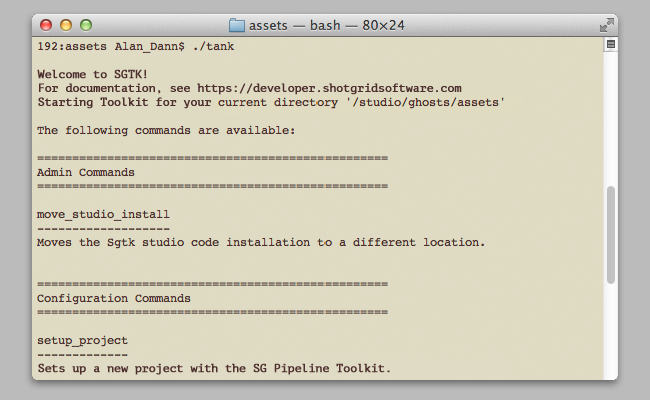

쉘용 Flow Production Tracking 엔진은 명령행 상호 작용을 처리하며 Core API의 일부로 배포되는 tank 명령과 완전히 통합됩니다. 터미널에서 tank 명령을 실행하면 툴킷은 엔진을 시작하여 앱 실행을 처리합니다.
tank 명령에 대한 자세한 내용은 고급 툴킷 관리 설명서를 참조하십시오.
