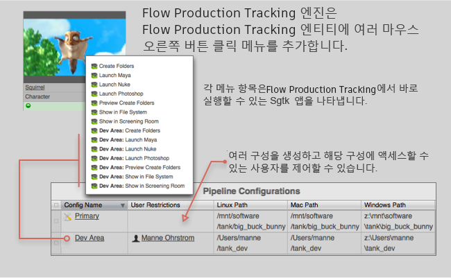

Flow Production Tracking 엔진은 Flow Production Tracking 내에서 시작할 수 있는 앱을 관리합니다. 이러한 툴킷 앱을 액션으로 간주하는 경우가 있습니다. 일반적으로 이러한 앱은 Flow Production Tracking 내부의 메뉴에 항목으로 표시됩니다.

액션은 Flow Production Tracking에 표시됩니다.
action1

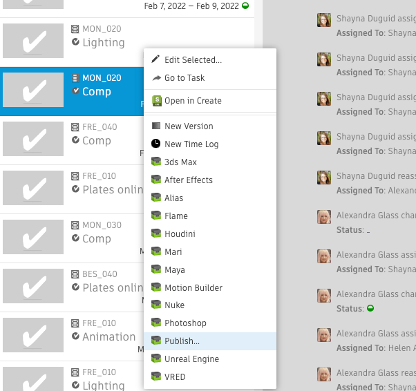

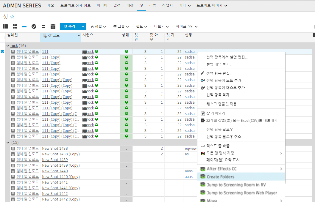

객체 또는 선택 항목을 마우스 오른쪽 버튼으로 클릭하면 표시되는 표준 Flow Production Tracking 상황에 맞는 메뉴에서도 찾을 수 있습니다.
action1
액션을 클릭하면 즉시 처리가 시작됩니다. 앱이 완료되면 일반적으로 일부 상태 정보가 포함된 메시지가 표시되고 정상적으로 작동하지 않을 경우 오류 메시지가 표시됩니다.
