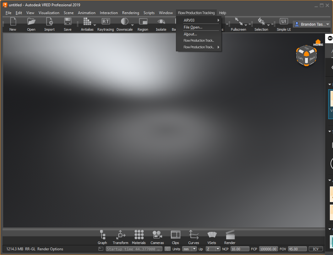

VRED가 열리면 Flow Production Tracking 메뉴(VRED 엔진)가 메뉴 막대에 추가됩니다.
메뉴

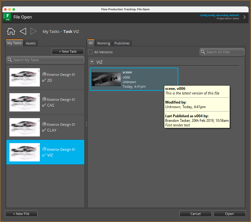

파일 열기 및 저장
내 태스크(My Tasks) 및 에셋(Assets) 탭을 사용하여 할당된 모든 태스크를 보고 에셋을 찾을 수 있습니다. 오른쪽에서 이 탭을 사용하여 왼쪽에 선택된 항목과 연관된 모든 파일, 작업 파일 또는 게시된 파일을 볼 수 있습니다.
파일 열기

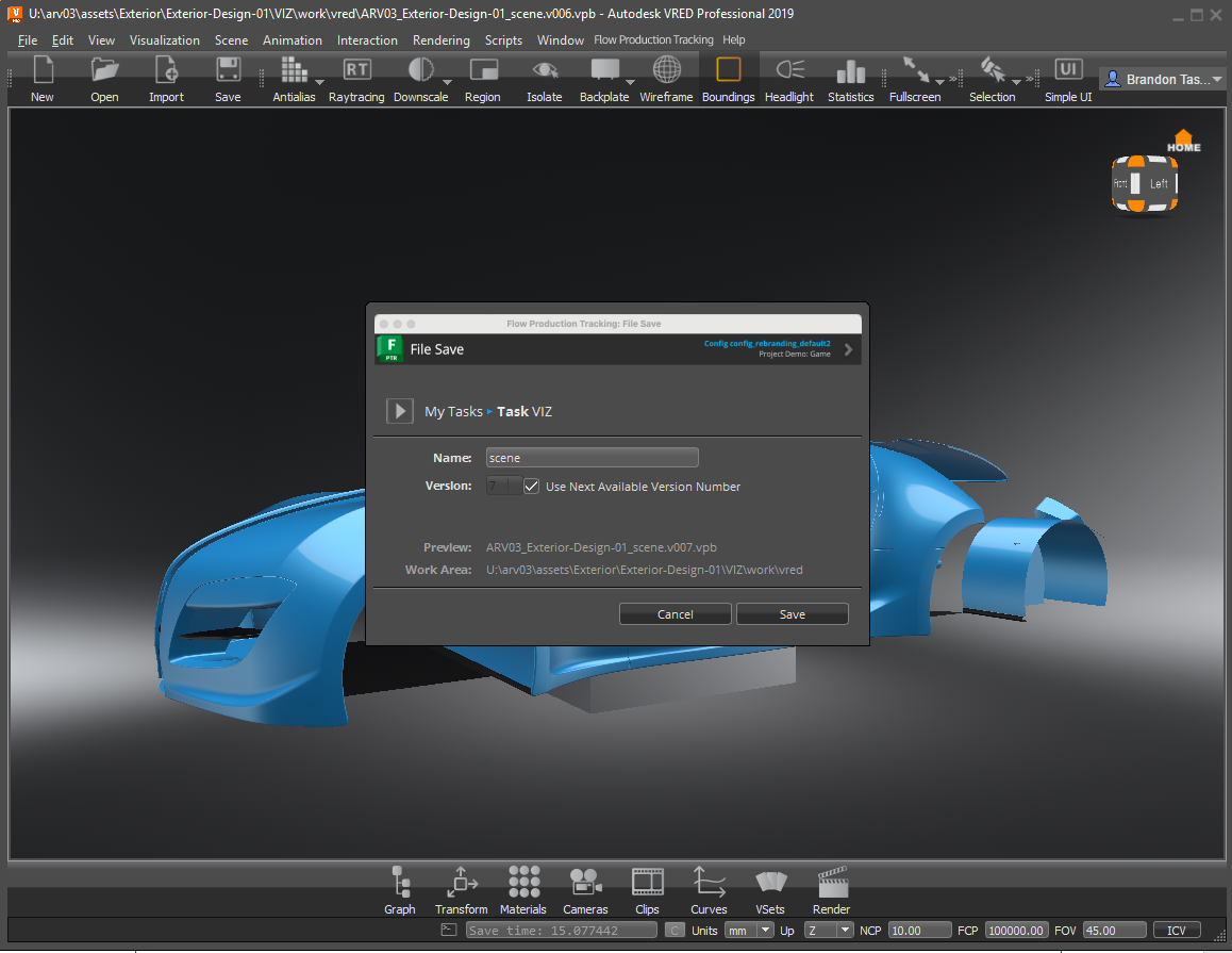

파일 저장

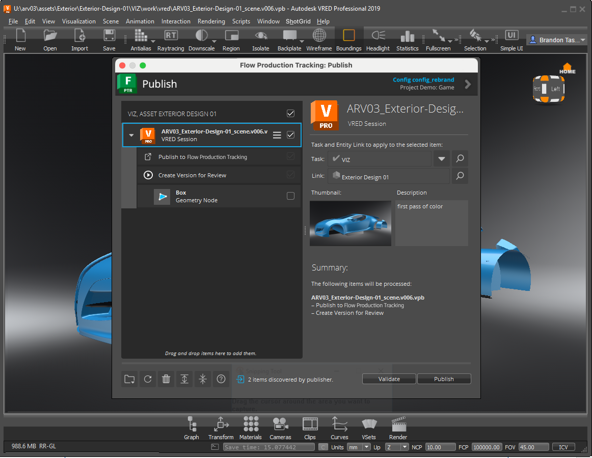

Publish
Publish: 파일을 Flow Production Tracking에 게시하기 위한 게시(Publish) 대화상자를 엽니다. 게시하면 아티스트 다운스트림에서 사용할 수 있습니다. VRED 게시에 대한 자세한 내용은 여기를 참조하십시오.
게시

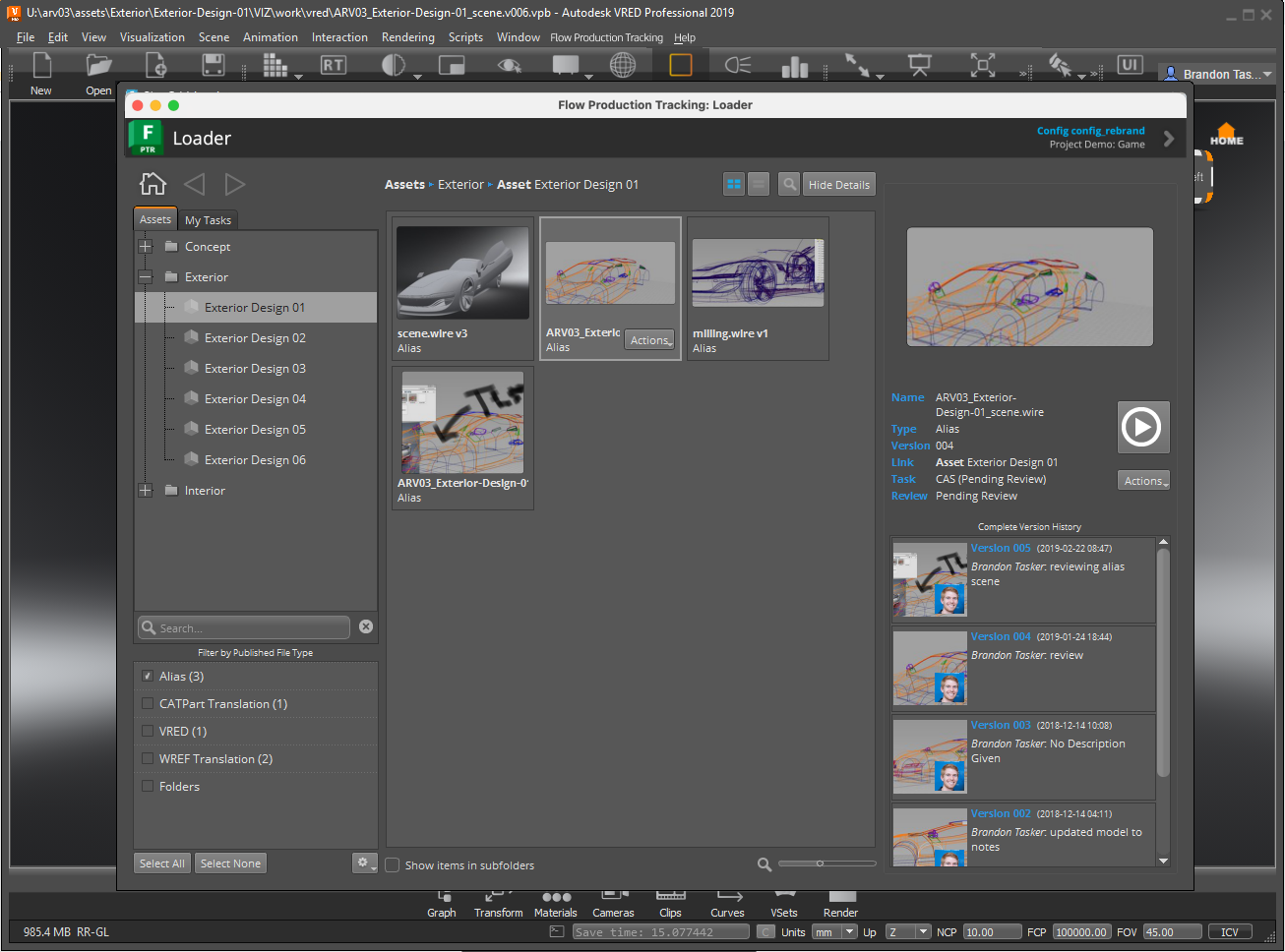

Loader
Loader: 앱 작동 방법을 설명하는 지침 슬라이드와 함께 컨텐츠 Loader 앱을 엽니다. VRED 로드에 대한 자세한 내용은 여기를 참조하십시오.
Loader

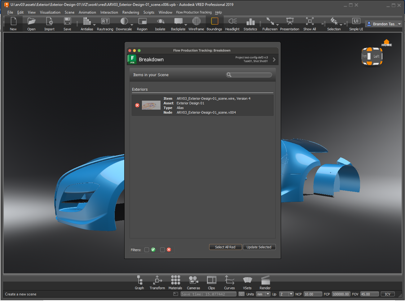

Scene Breakdown
Scene Breakdown: 기한이 만료된 씬의 항목과 함께 또는 PublishedFile의 대체 버전을 사용하여 "참조된" 파일(및 해당 링크) 목록을 표시하는 분할(Breakdown) 대화상자를 엽니다.
분할
