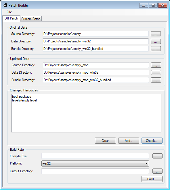

Stingray는 패치를 만드는 데 사용할 수 있는, 패치 빌더라고 하는 작은 독립 실행형 도구를 제공합니다.
패치 빌더 도구는 게임 프로젝트의 완성 버전 두 개를 비교합니다. 그런 다음 자동으로 두 버전 간에 추가 또는 수정된 리소스를 확인하고 수정된 리소스가 하나 이상 포함된 패키지를 확인합니다. 그런 다음 지정한 대상 플랫폼에 사용할 수 있도록 각 패키지에 대해 새 패치 번들을 생성합니다. 패키지 중 하나의 패치 번들이 프로젝트의 원래 버전에 이미 포함되어 있으면 패치 버전이 더 높은 새 패치 번들을 생성합니다.
이 프로세스는 플랫폼별로 다르기 때문에 패치해야 하는 각 플랫폼에 대해 반복해야 합니다.
패치를 만드는 방법:
Stingray 설치 디렉토리 내 tools₩patch_builder.exe 파일에서 패치 빌더 도구를 시작합니다. 이 프로세스에 사용할 Diff Patch 탭이 선택된 상태로 열립니다.
Original Data 영역에서 패치하려는 게임 프로젝트의 버전에 대한 소스 폴더, 컴파일된 데이터 폴더 및 번들 데이터 폴더를 입력해야 합니다. 컴파일된 데이터 폴더와 번들 데이터 폴더는 플랫폼별로 다릅니다.
Updated Data 영역에서는 최신 변경 사항이 포함된 게이 프로젝트 버전에 대한 소스 폴더, 컴파일된 데이터 폴더 및 번들 데이터 폴더를 입력합니다. 컴파일된 데이터 폴더와 번들 데이터 폴더는 플랫폼별로 다르기 때문에 원본 데이터에 대해 설정한 플랫폼과 반드시 일치해야 합니다.
Check...를 클릭합니다. Changed Resources 목록에 업데이트된 프로젝트 데이터에서 수정된 모든 리소스가 표시됩니다.
자동 스캔 시 변경된 것으로 알고 있는 파일이 누락되거나 다른 파일을 강제로 포함하려는 경우 수정된 것으로 처리될 리소스를 강제로 선택할 수 있습니다. Add... 버튼을 클릭하여 선택합니다. 하지만 대부분의 경우 이와 같이 할 필요는 없습니다.
파일을 컴파일하기 위해 사용할 Stingray 엔진 버전을 가리키도록 Compile Exe 필드를 설정합니다. 일반적으로 설치한 최신 Stingray 버전의 개발 빌드를 사용해야 합니다.
새 패치 번들의 대상 플랫폼을 설정합니다. 이 플랫폼은 2 및 3단계에서 원본 데이터 및 업데이트된 데이터에 대해 입력한 컴파일된 데이터와 번들 데이터의 플랫폼에 해당해야 합니다.
패치 빌더가 패치 번들을 생성할 출력 디렉토리를 설정하고 Build를 클릭합니다.
패치 빌더는 지정된 디렉토리에 패치 번들을 생성합니다. 릴리스된 나머지 게임 데이터와 함께 올바른 위치에 설치되도록 이러한 파일을 패키징해 배포하면 게임이 최신 상태가 됩니다.
