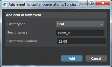

새 비트 또는 흐름 이벤트를 추가하는 방법:
  1. Animation Clip Editor를 엽니다.
  2. 타임라인을 마우스 오른쪽 버튼으로 클릭하고 Add Beat > New Beat 또는 Add Flow Event > New Flow Event를 선택합니다.
  3. 표시되는 옵션에서 다음을 설정합니다.
Event type
비트 또는 흐름 이벤트로 설정합니다.
Event name
이 이벤트의 이름을 입력합니다.
Event name(프레임 또는 초)
비트 또는 흐름 이벤트가 발생하도록 할 정확한 프레임 값(또는 토글 옵션에 따라 시간(초))을 입력합니다. (기본적으로 이 값은 마우스 오른쪽 버튼을 클릭한 프레임으로 설정됩니다.)
(추가하는 모든 이벤트 – 마우스 오른쪽 버튼을 클릭하고 이벤트 유형/마커 유형을 생성합니다.)
기존 비트 또는 흐름 이벤트를 추가하는 방법:
  1. Clip Editor 타임라인에서 비트 또는 흐름 이벤트를 추가하려는 프레임을 마우스 오른쪽 버튼으로 클릭하고 Add Beat > Existing 또는 Add Flow Event > Existing을 클릭하고 기존 비트 또는 흐름 이벤트 중 하나를 선택합니다.
선택 시 비트 또는 흐름 이벤트가 타임라인에 설정되고, Property Editor에서 해당 특성을 볼 수 있습니다.
