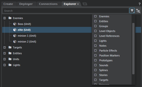

고유한 사용자 정의 범주를 생성해 Explorer 패널에서 게임 수준의 오브젝트를 잘 정리해 둘 수 있습니다. 이러한 새 범주는 Explorer 뷰 및 Layers 뷰 둘 다의 필터 컨트롤과 Explorer 뷰의 트리 뷰에 표시됩니다.
예를 들어 다음 이미지는 "Entities", "Units", "Lights" 및 "Triggers"와 같은 기본 범주 옆에 "Enemies" 및 "Targets"와 같은 사용자 정의 범주를 보여줍니다.

위에 표시된 "Enemies"범주를 만드는 데 다음 .object_filter 예제가 사용되었습니다.
category_display_name = "Enemies" category_type_name = "enemies" evaluation_priority = 10.0 ui_order = 0.0 is_type = """ -- params: (level_object, engine_object) if level_object._unit ~= nil then if Unit.has_data(level_object._unit, "is_enemy") then return Unit.get_data(level_object._unit, "is_enemy") end end return false """
