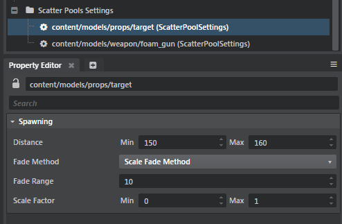

Explorer > Scatter Pool Settings에서 분산 풀을 선택하십시오.

Distance
분산된 유닛은 Min Distance에서 희미해지기 시작하고, Fade Range에 설정된 거리만큼 계속 희미해집니다. 분산된 유닛은 Max Distance에서 뚜렷해지기 시작하고, Fade Range에 설정된 거리만큼 계속 뚜렷해집니다.
Fade Method
분산된 유닛의 페이드 방법을 결정할 수 있습니다.
Fade Range
Min Scale Factor 또는 Max Scale Factor에 도달할 때까지 유닛이 페이드될 거리(미터)를 결정합니다.
Scale Factor
분산된 유닛으로부터 카메라를 멀리 이동하면 Min Scale Factor에 도달할 때까지 유닛이 희미해집니다. 분산된 유닛 가까이 카메라를 이동하면 Max Scale Factor에 설정된 최대 크기까지 커집니다.
