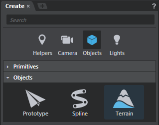

  1. 다음 중 하나를 수행합니다.
  1. 표시되는 New Terrain 옵션에서 다음을 설정하고 Create을 클릭합니다.

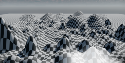

Stingray는 기본 체커박스 재질이 할당된 지형 평면 유닛을 수준에 생성합니다. 이 기본 재질(core/stingray_renderer/shaders/terrain_basic)이 재질 맵과 실제 텍스처 간의 연결을 설정합니다. Asset Browser에서 지형 유닛, 재질, 연관 텍스처를 볼 수 있습니다.
새로운 지형 Sculpting ToolsProperty Editor에 표시되어 Level Viewport에서 높이 및 재질 맵 페인트 처리를 즉시 시작할 수 있습니다. 조각하면, 이에 따라 지형 평면이 업데이트됩니다.
