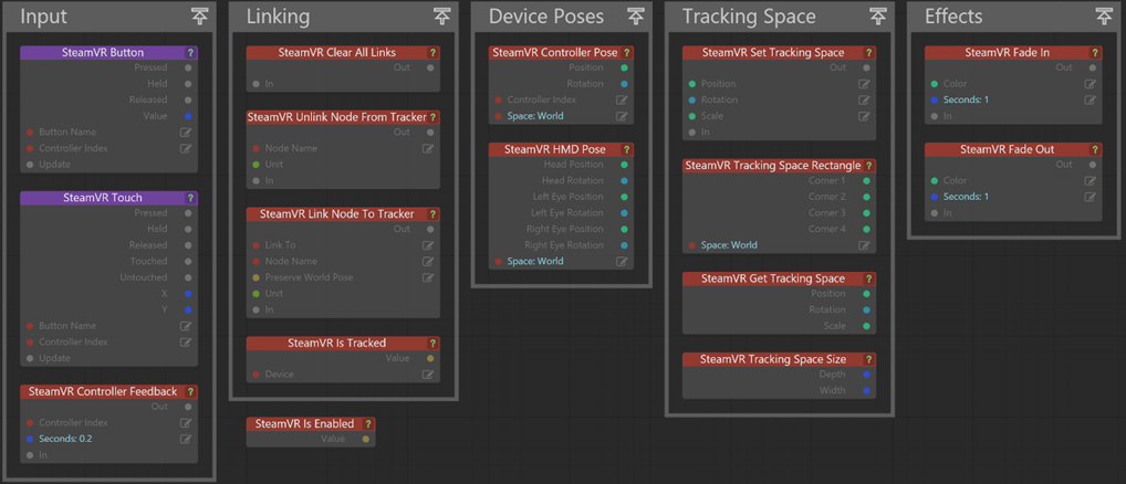

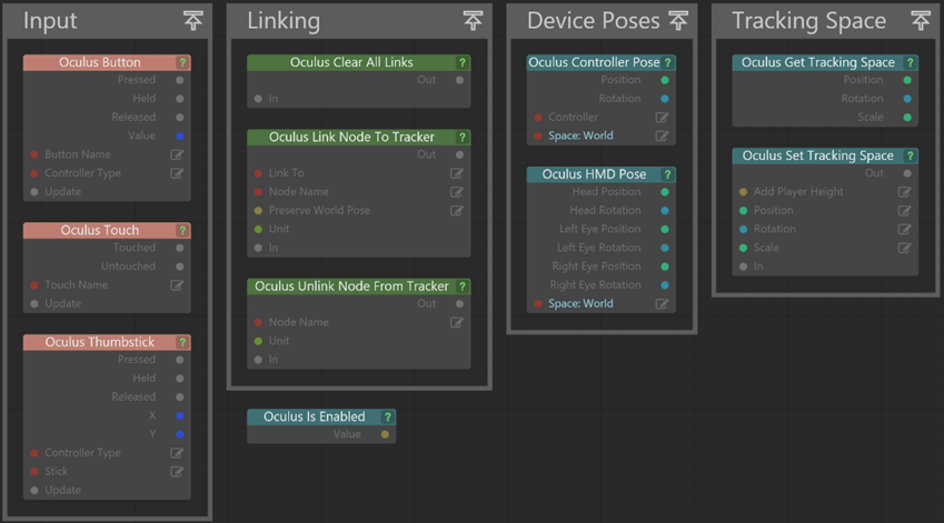

Input 노드
버튼 누름, 터치 입력 또는 촉각 피드백에 대해 사용됩니다.
Linking 노드
장면 내 오브젝트를 제어기 또는 HMD(헤드 장착형 디스플레이) 같은 VR 시스템이 추적하는 장치에 부착하는 데 사용됩니다.
Device Pose 노드
추적 장치가 있는 위치와 해당 장치의 방향을 알려 주는 정보를 제공합니다.
Tracking Space 노드
VR 시스템을 통해 정의된 실제 추적 공간을 프로젝트의 가상 환경에 매핑하는 데 사용됩니다.
Effect 노드(HTC Vive 전용)
간단한 페이드 인/페이드 아웃 효과를 생성하는 데 사용할 수 있습니다.
Oculus 노드와 Vive 노드는 서로 약간 차이가 있지만 대부분의 필수 기능은 동일합니다. 이 노드들은 다른 기본 흐름 노드와 함께 각 장치에 대해 원하는 동작을 구현하는 데 필요한 기능은 모두 갖추고 있습니다.
다음 흐름 노드를 VR HTC Vive 템플릿에서 사용할 수 있습니다.
다음 흐름 노드를 Oculus 템플릿에서 사용할 수 있습니다.
