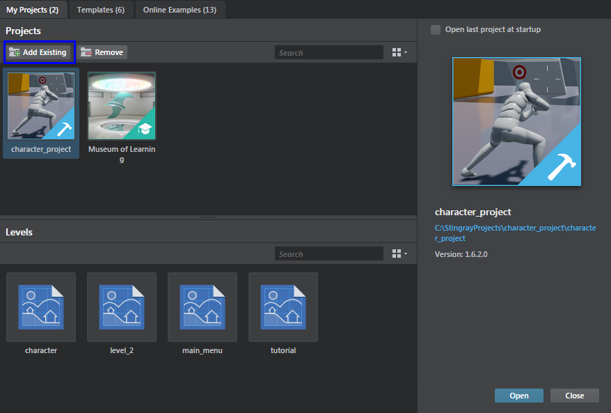

처음으로 기존 프로젝트를 여는 방법:
  1. Project Manager를 엽니다. Stingray Editor를 시작하거나 Stingray Editor의 기본 메뉴에서 File > Project Manager를 선택하여 엽니다.
  2. My Projects 탭을 엽니다.
  3. Add Existing을 클릭해 로컬 컴퓨터에서 프로젝트의 위치를 찾습니다. 프로젝트의 .stingray_project 파일을 선택하고 Open을 클릭합니다.
    그러면 선택한 프로젝트가 My Projects 탭의 Projects 영역에 추가됩니다.
