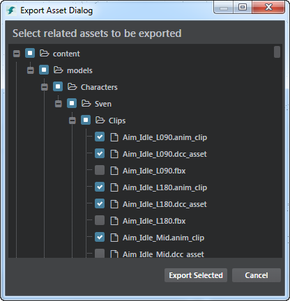

  1. Asset Browser에서 내보내려는 자산을 마우스 오른쪽 버튼으로 클릭하고 Export Assets를 선택합니다.
  2. Export Asset Dialog 창이 나타나면 내보낼 자산 및/또는 폴더를 선택합니다.
  3. Export Selected를 클릭합니다.
  4. 창이 나타나면 파일 이름을 입력하고 내보내는 파일의 위치를 선택합니다.
  5. Save를 클릭합니다.
    파일이 zip 파일로 내보내지고 선택한 위치에 저장됩니다.
