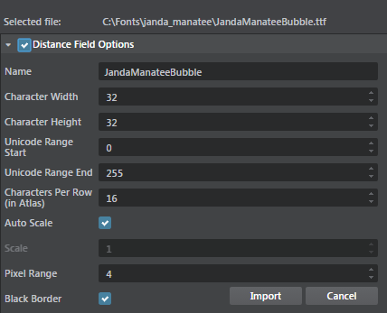

창이 나타나면 Distance Field Options를 활성화하고 필요한 경우 글꼴 설정을 변경하고 Import를 클릭합니다.
참고: 이 창의 옵션에 커서를 올리면 설명이 나타납니다. 일부 글꼴의 경우 높은 해상도로 표시하려면 Character Width 및 Character Height 설정을 조정해야 할 수 있습니다.
