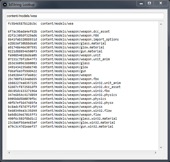

Stingray는 소스 리소스 이름과 컴파일된 ID 사이에서 변환하기 위한 작은 도구를 제공합니다.
Stingray 설치 디렉토리 내의 tools₩console.exe에 있는 외부 콘솔을 통해 이 도구를 이용할 수 있습니다. 또한 주 메뉴에서 Window > External Console을 선택해 주 Stingray 편집기에서 외부 콘솔을 시작할 수도 있습니다.
일단 외부 콘솔이 실행 중인 경우 주 메뉴에서 Tools > Id Lookup을 선택합니다.
위쪽의 텍스트 필드에 이름을 입력하여 리소스 ID를 조회하거나 ID를 입력하여 리소스 이름을 조회할 수 있습니다.
