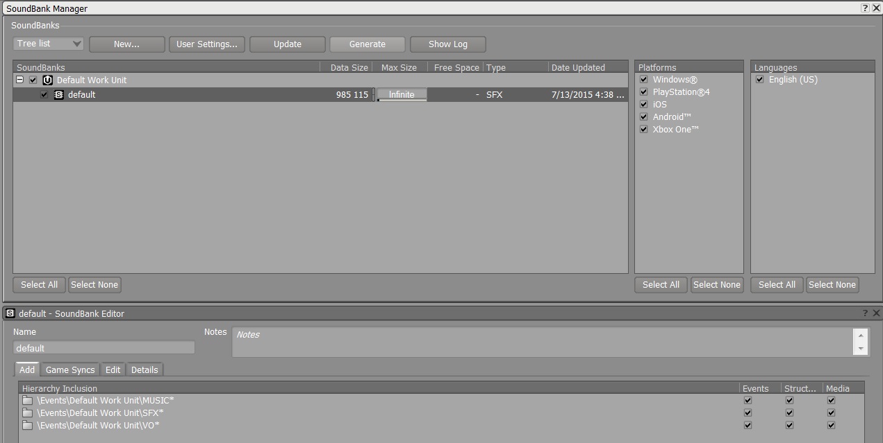

사운드 뱅크 생성
  1. Wwise에서 Layout > Soundbank를 선택합니다(또는 F7을 누름).
  2. 생성하려는 모든 사운드 뱅크, 플랫폼 및 언어를 선택했는지 확인하십시오.
  3. Generate를 클릭합니다.
Wwise는 몇 가지 메타 데이터와 함께 사운드 뱅크를 빌드하고 이들을 ₩content₩audio에 있는 디스크의 올바른 지점에 배치합니다.
