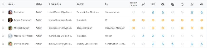

Voor een bestaand project kunt u het toegangsniveau van een bestaande deelnemer wijzigen naar projectbeheerder.
  1. Klik in Account Admin op het tabblad Projecten.
  2. Kies een projecttype uit de lijst.
  3. Klik op het tabblad Deelnemers.
  4. Voor een bestaande deelnemer kunt u projectbeheerrechten verlenen door in de kolom Project Admin naast hun naam te klikken. Als u beheerdersrechten toekent aan het project, wordt de persoon automatisch een beheerder voor elke module van de volgende generatie waartoe deze persoon toegang heeft.
