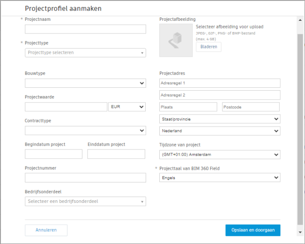

Een project maken
  1. Klik in de Account Admin-module op het tabblad Projecten.
  2. Klik op Toevoegen.
  3. In het dialoogvenster Projectprofiel aanmaken geeft u de projectnaam op en voert u de projectgegevens in. De vereiste velden zijn gemarkeerd met een sterretje. Sommige velden, bijvoorbeeld de start- en vervaldatum, worden gebruikt voor bedrijfsrapportage en -analyse om ervoor te zorgen dat alle teamdeelnemers in verschillende workflows consistente projectinformatie hebben.
  4. Selecteer een taal in de vervolgkeuzelijst van BIM 360 Field Projecttaal.
  5. Klik op Opslaan en doorgaan om het project aan te maken en de pagina Projectservices weer te geven.

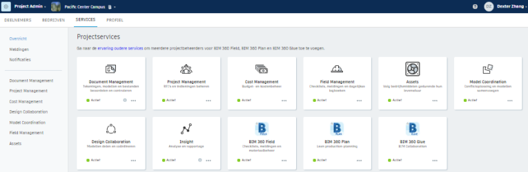

Een service activeren
  1. In de lijst met projectservices klikt u op Activeren naast de service die u aan het project wilt toevoegen.
    De eerste keer dat u services activeert in uw project, kunt u een projectsjabloon toepassen. Met het projectsjabloon kunt u de instellingen van een bestaand project gebruiken als sjabloon voor uw nieuwe project. Dit kunt u als volgt doen:
    a. Selecteer het keuzerondje Een projectsjabloon toepassen.
    b. Selecteer het project dat u wilt gebruiken als het sjabloon.
    Als u geen projectsjabloon wilt gebruiken:
    c. Selecteer het keuzerondje Geen projectsjabloon toepassen.
  2. Klik op Activeren.
In elk geval wordt u toegevoegd als de eerste projectbeheerder de eerste keer dat u een service activeert voor project. Hiervoor moet u deelnemer zijn aan het project. U kunt later meer projectbeheerders toevoegen.
Nadat u ten minste één service hebt geactiveerd, kunt u op Activeren in de lijst met projectservices klikken om andere services te activeren.
Opmerking: Als u een service activeert die gekoppeld is aan een andere service, wordt de gekoppelde service ook geactiveerd. Als u bijvoorbeeld Model Coordination probeert te activeren voor Document Management, wordt Document Management ook geactiveerd.
